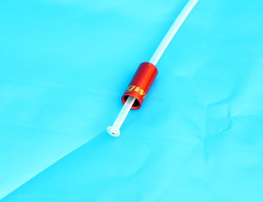

    Estoy limpiandola y me acabo de dar cuenta, que el cuando cambio plato, el cable no corre por la funda, se mueve entera la parte de abajo que engancha con el desviador, las fundas no tienen mucho tiempo, como debería limpiar-engrasar esa zona?

    Me cito, al final creo que he engrasado un poco la funda interior (plastico blanca), no del todo :( he quitado el tormillo por donde entra el cable en la maneta del desviador, la maneta la he puesto en posición 3 platos (llevo 2) para que se destense total, he quitado el cable del desviador y he movido la guia interna de plastico intentando echarle aceite para que se metiese, tampoco movia mucho de arriba a abajo, unos 8 cms, pero bueno, tal vez cambiando esa funda funcione algo mejor, tiene bastante arenilla, aunque para cambiarla tendria que cambiar el cable entero ya que al apretar en el desviador siempre se desace un poco.
    Edito:
    estoy leyendo y he visto esta imagen:
    lleva como un pequeño tope que supongo que será para que no se meta para dentro la funda de plástico, pues la mía, esta suelta por dentro del cuadro, no tiene la parte esa que hace de tope y claro, al cambiar se mueve todo, no desliza el cable.
    Voy a ir a mi tendero a ver si tiene esa funda y ya que me de un cable nuevo.
