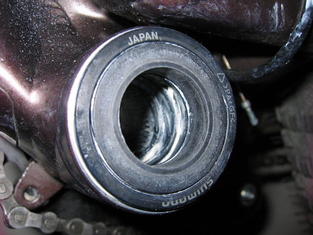

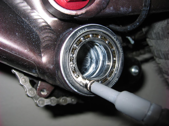

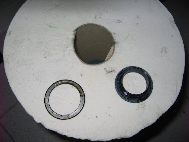

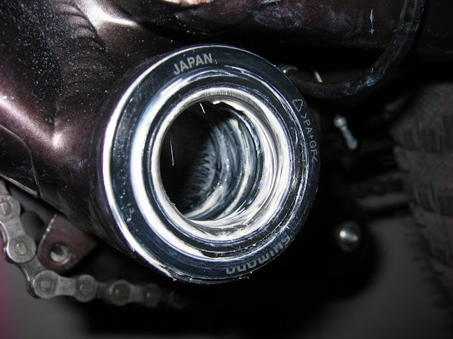

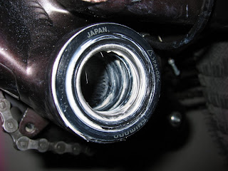

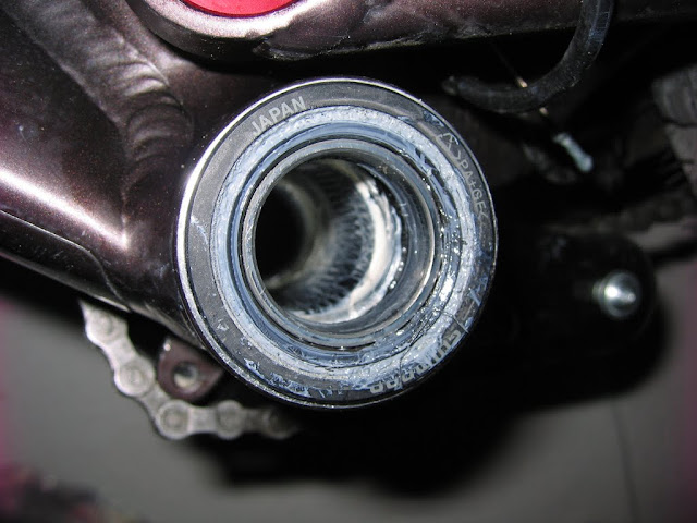

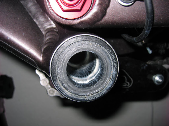

    He encontrado un tutorial.
    Ejepasante: Limpieza y engrase de rodamientos en cazoletas Press Fit Shimano.
    LIMPIEZA PRESS FIT SHIMANO
    Lo primero lógicamente es quitar las bielas y dejar el rodamiento a la vista.

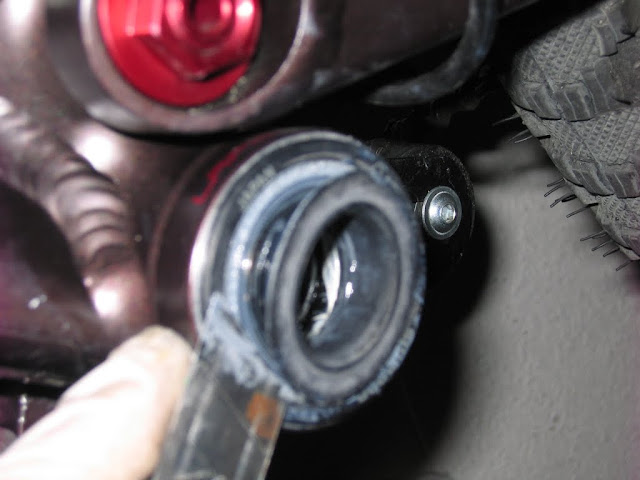

    Después, con un cuter o algo fino y plano, vamos empujando hacia fuera la tapa exterior metiendo la parte plana del cuter por el pequeño hueco entre la tapa y la cazoleta hasta que vaya levantandose. Mucho cuidado aquí, el plástico exterior de la tapa es realmente fino, y partirlo es fácil.
    Después de quitar la tapa, ya podéis ver el guardapolvos. Es importante que antes de hacer nada le deis bien con desengrasante para que veáis por donde meter el cuter, si no, con tanta porquería y grasa no se ve nada
    Ahora haciendo palanca poco a poco por los lados del guardapolvos acaba saliendo, es fácil.

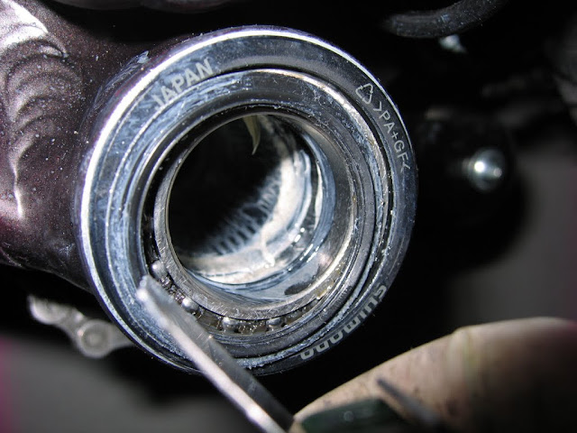

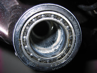

    Bueno, y estas son las dos piezas que hay que quitar para tener acceso total a los rodamientos, como veis son muy simples, las cogéis y las limpiáis bien con desengrasante las dos también. Cuando lo volváis a poner no os confundáis con el guardapolvos, por un lado tiene goma y por la otra es plano y metálico, pues la parte de goma hacia fuera, y la metálica hacia dentro, en contacto con los rodamientos.

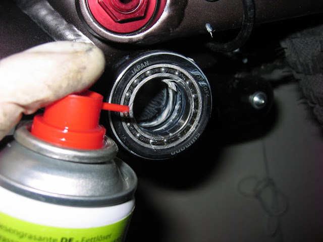

    Bueno, pues llegados a este punto, ya tenemos los rodamientos a la vista, ahora cogéis desengrasante en spray para que saque toda la porquería y un cepillo de dientes y a limpiar bien, sin miedo, luego daremos bien de grasa. Yo uso el desengrasante del Decathlon, que va fenomenal para estos temas.
    Una vez que lo tengáis todo limpito y seco, pues a dar grasa a tuti, os recomiendo que después de dar la grasa y antes de tapar todo, deis unas vueltas con los dedos al rodamiento para que la grasa se distribuya bien, y que cuando pongáis el guardapolvos después, quitéis todo el sobrante de grasa, ya que si no luego atraerá toda la mugre que pille. La super web de rock and roll se quedará ahí para siempre, lo se por experiencia, personalmente la uso para casi todo.
    Como os decía, después de poner el guardapolvos, no os olvidéis de quitar bien toda la grasa sobrante, si lo dejas como en la siguiente foto, mal asunto.
    Y por último pones la tapa de plástico y marchando ¡ pedalier limpito y engrasado para otros 1500 km ! Aunque creo que la próxima los cambio por unos enduro.
    Cuando hayas montado todo, acuerdate de dar unas cuantas vueltas a los pedales para que la grasa termine de distribuirse uniformemente, ya en esas pedaladas a mano notarás la diferencia y lo suave que va ahora con respecto a antes. Espero que os sea de utilidad, solo se trata de ir con cuidad al quitar la tapa y el guardapolvos, especialmente con lo primero
