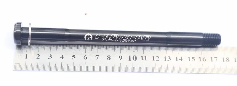

    hablando de ejes, encantado con mis ruedas a excepcion de una cosa (muy rara) con el buje novatec delantero :(. Resulta que si le pongo el eje pasante ligero, el cual tiene un rebaje en la zona central (creo que es por eso) pongo foto:
    es como si la rueda no apoyara bien y tiene cierta holgura, vamos que tengo que apretar un huevo el eje y aun asi sigue con holgura, llegando a rozar el disco y se queda un poco frenada la rueda :(
    En cambio si le pongo el original fox (tengo una fox 32 sc) que como veis no tiene ese rebaje:
    la rueda va perfecta, supersuave y sin holguras... pero claro si compre el eje ligero es para llevarlo jeje ¿puede ser que por ese rebaje del Farnear los rodamientos no asienten perfectamente en el eje pasante y tenga esa holgura al montarlo en la horquilla?

    hombre yo te diria que es culpa del eje nuevo porque si con el viejo la rueda va bien y con el nuevo no... creo que esta claro de quien es la culpa

    Por lo que comentas, va a ser el rebaje.
    Ya que sabes lo que es, con montar uno sin rebaje/cierre rápido, lo tienes solucionado y con su correspondiente rebaja de peso.

    Midelo. Parece una chorrada, pero con calibre a lo mejor resulta que no tienen el mismo grosor. Y deja de apretar, que te cargas la horquilla si no trabajan las barras paralelas.

    Es lo primero que he hecho pero miden igual, con calibre 15mm exactos.
    Tiene que ser el rebaje esta claro, pero me ha parecido muy raro porque con las mavic no pasaba, sera que los bujes novatec tienen los rodamientos mas juntos que las mavic, ya digo no me lo explico, la primera vez que veo algo parecido :confused:...
    Pues si quiero pillar unos sin rabaje porque el fox se va a los 80gr, estoy por pillarme el kabolt es tan bonito, como diria sakira aaaamariiiillo que tienes en los bolsilloooos... 60€ :D

    Saca la rueda de la horquilla y mete el eje sólo en la rueda, y a ver qué notas

    upss no tiene para delante de 110 :(
    tambien he probado y los dos ejes se nota igual, solo se nota la holgura cuando lo montas en la horquilla, muy raro.

    Como en mucho componentes de este mundillo no se explica, desde luego que no:D ese eje salio para aligerar 40gr las sc factory, osea pijotismo maximo.
    Llevaba el farnear chino que pesa lo mismo y cuesta 20€, pero quiero pensar que el kabolt es de mucha más calidad y dará algo de rigidiz
