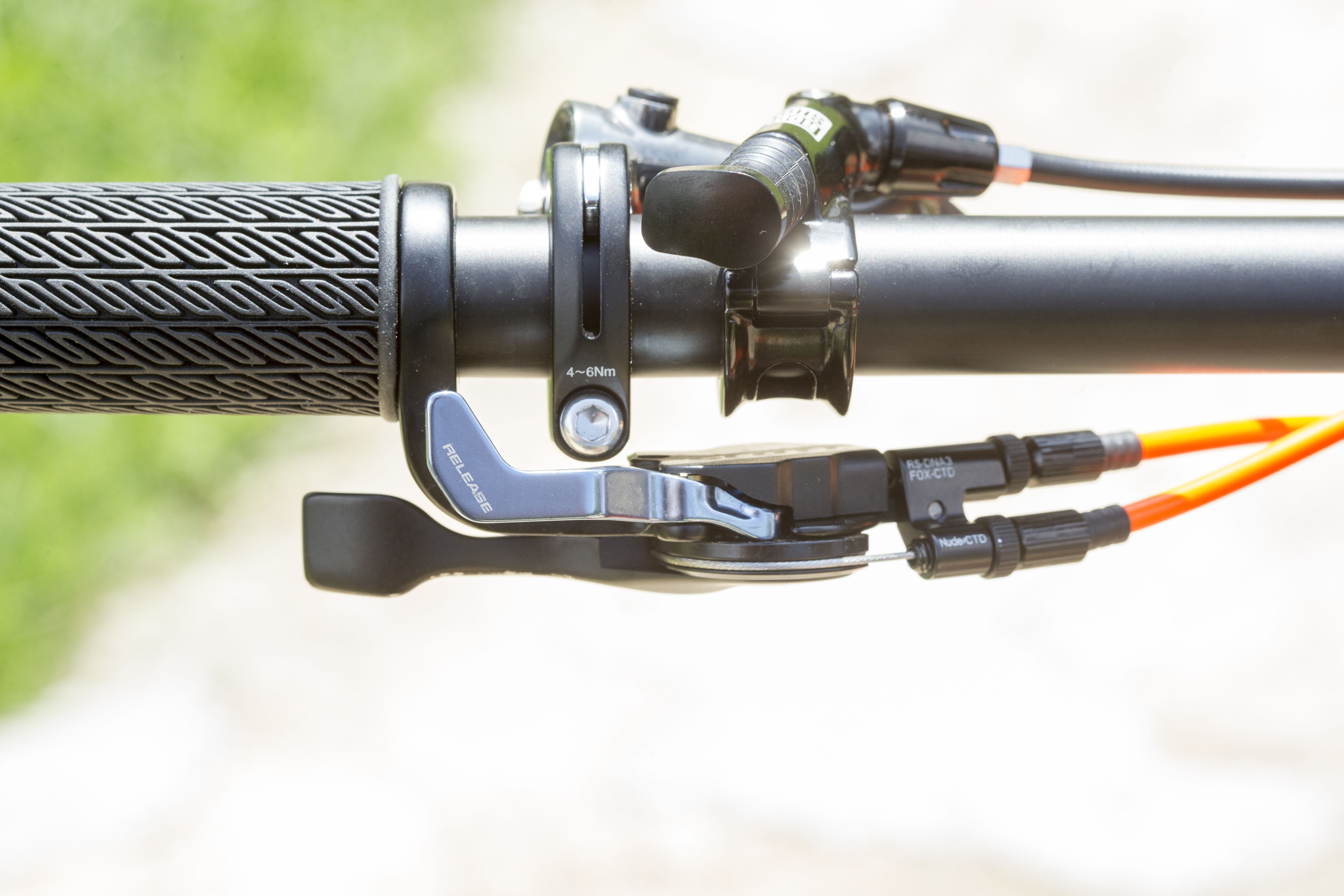

    @spereirag de donde sacas el coste de 100€ por cambiar de un mando a otro? Es que no es cierto.
    65€ de mando mas 0.60€ de cable, 65,60€ de ahí a 100€ existe una diferencia importante.
  4. yapahoe
    yapahoe Miembro Reconocido
    13 Mar 2010
    1.829
    582
    @rodrovk perdona, pensaba que sabias que mando era cada uno.
    El mando de FOX mando que trae de origen la OIZ funciona si, pero es un tanto ortopédico a la hora de manejar y ademas de vez en cuando le da por saltarse el modo en el que esta si bajas por zonas de mucho bacheo y rápido, el traqueteo hace que salte algunas veces (no siempre)
    Por otro lado el mando de fox es mucho mas ergonomico, cómodo y NUNCA falla. En 2 años que tuve la scott genius nunca me salto, ademas de ser un mando mucho mas robusto y ágil.
    Puede ponerlo tanto por la parte superior como el fox como por la parte inferior si llevas monoplato.
    No necesitas la famosa "caja" de cableado para poner 2 bloqueos.
    Espero haberte ayudado y disculpa que pensaba que estabas de guasa.

    Sinceramente, el mando fox funciona perfectamente. Quizás algo duro en su accionamiento, pero nada exagerado.
    Pero realmente el mando fox va perfecto. Es más, tiene una gran ventaja: el paso de trail a climb cuando pedaleas de pie.
    Probad a cambiar de posición en el mando scott pedaleando de pie a ver que tal, porque en el fox se cambia perfectamente.

    Pues voy a seguir discrepando contigo por que una vez mas te digo que he tenido una scott genius durante 2 años (un pelin mas) y he cambiado tanto de pie , como sentado y NUNCA he tenido problema alguno.
    Creo que intentar sacar ventajas de un mando que es un CACHO de aluminio mal pensado por parte de FOX es un error, pero bueno cada uno que lleve lo que quiera que para eso estamos aquí, para disfrutar!

    Puede ser que el mando Fox en la gama OIZ 2016 sea diferente al mando Fox que ha puesto yapahoe??
    Alguno que tenga una OIZ 2016, podría poner una foto del mando Fox?
    Seria de agradecer!!!!
  10. yapahoe
    13 Mar 2010
    1.829
    582
    El mando FOX es el mismo para la gama 2015 y la gama 2016, es un elemento de FOX es decir que es independiente a Orbea por lo que no depende de ellos sino de que FOX mejore la ÑAPA de mando que tienen que entre este y el anterior se cubren de gloria.
    El mando de DTSWISS es otra buena elección también a la hora de cambiar.

    Ok pensaba que era diferente.
    Si me decido por la M50 2016,
    sería cuestión de negociar con el tendero, que montase el twinloc en vez el de Fox.
    Si no trabaja con la marca de scott, pues se lo llevo y que me lo monte y luego se intenta vender el Fox.

    De verdad que montar el mando es tremendamente FACIL!!!! NO tiene nada , es quitar un mando con cable incluido, montar otro mando pasando el cable nuevo y ajustar el cable.
    No existe misterio

    Cuidado con las referencias que hay varias y solamente una válida por el tiro del cable! !
  17. Antoniet1970
    Antoniet1970 Miembro Reconocido
    22 May 2011
    7.924
    2.970
    Valencia millor terreta del món
    Con permiso creo que éste es el que vale

    Y yo discrepo contigo. El mando Fox no será el mejor, pero no va mal. Solo un poco duro en su accionamiento, pero nada exagerado que impida su uso. No discuto que el mando Twinlock de Scott sea el mejor en funcionamiento, pero eso no implica que otros mandos también vayan bien. Aunque siendo realistas el mando de Scott, a mi modo de ver, queda demasiado expuesto.
    Pero tal como lo planteais algunos parece que el Fox no sea funcional, y si lo es. Os recomiendo que lo useis y después decidais. Pero reitero que no funciona mal.
