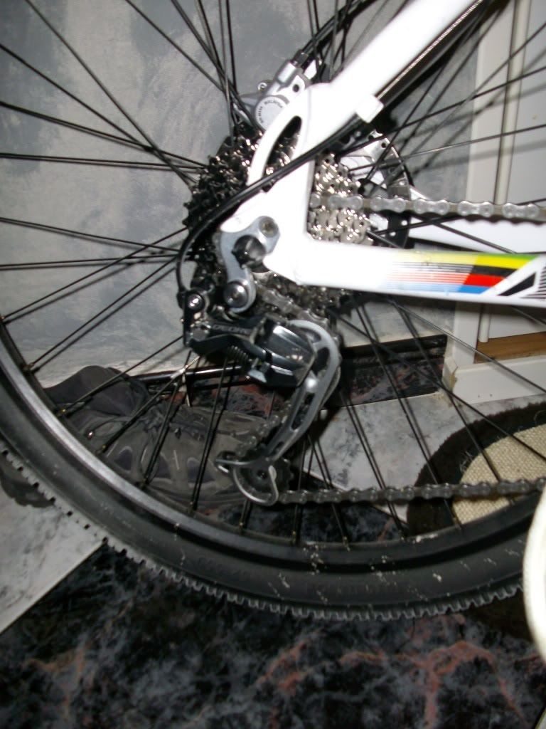

    Pues menudo chasco me he llevado hoy!!
    Llevaba dos días en cuarentena por la caída del jueves, pero hoy no he aguantado más y esta tarde he pillado la bici. Pues a nada de salir empiezo a notar que algo roza... el disco de atrás. Total que paro y cuando hago girar la rueda para ver si roza... ¡¡la rueda está torcida!!. :eek: Como explicarlo... cuando gira va como bailando, no gira recta.
    El otro día cuando me caí no me fijé, entre otras cosas porque estaba a nada de casa y ni tiempo tuve a rodar, pero ahora veo que el cambio trasero está todo rozado, con lo cual se ha comido el golpe entero. A la llanta no le veo golpe, pero los piñones más grandes casi ni entran. El quitar y volver a poner la rueda no ha arreglado nada, sigue el roce y el giro irregular... así que me da que la cosa es más seria.
    ¿Se puede haber doblado la llanta o el cambio? :-(

    Se puede haber torcido la patilla que sujeta el cambio al cuadro, que sirve para que en caso de golpe se rompa/tuerza esa pieza y no afecte al cuadro, o que la rueda haya hecho 'catacroquet' y efectivamente se haya descentrado o se haya doblado directamente...
    No es que sean tampoco un prodigio de robusted y durabilidad, puesto que yo ya he tenido que llevar a centrar la rueda trasera en unos 650km...

    Como te indica el compañero dxsk_sherpa la patilla del cambio puede ser lo que tengas doblada y el tema de la rueda si gira irregular seguramente sea eso que este desalineada y tengan que volver a apretarte los radios y listo

    Todavía estoy en mechanics for girls nivel I, esto se me escapa... lo de centrar la rueda y alinear ¿es muy complicado? Lo digo por lo que me pueden clavar en el taller.

    Si solo se te ha descentrado la rueda el arreglo será de unos 5-6€, ahora, si lo que tiene esa rueda es más gordo... pues dependerá de la avería...
