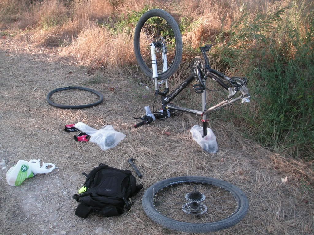

    Hola Andrés! Si que he mirado las cámaras y son pequeñas rajas por lo que me imagino que si que me está mordiendo las cámaras...Espero que las cubiertas estén bien porque están nuevitas aunque si no no habrá más remedio que cambiarlas. De todos modos tampoco veo que agarren demasiado..Voy a probar "dándole más fuelle" que ayer que pinché las dos la verdad que no las llevaba en óptimas condiciones!
    Por cierto, y a lo que comenté de que las cubiertas salieran con la mano sin excesivo esfuerzo es normal?? vamos que con estas cubiertas no necesito desmontables!
    Ah, dxsk_sherpa, probaré también con el Slime!
    Saludos!

    Laura31, yo todavía no he pinchado (y no llevo Slime). Todo podría ser que lleves poca presión en las ruedas. La rueda tiene que quedar bastante durita y que te cueste bastante deformarla con la mano una vez está hinchada. Yo ya te digo que sin ayuda no puedo desmontarlas, a no ser que deshinche bastante la cámara. Y si, si son rajas son indicios más que probables de pinzamiento de la cámara... a saber por donde te meterás!!!!!!;)

    Gracias chicos!!
    Ya veis, vosotros hablando de cambios de horquilla, discos, etc y yo complicándome la vida con los pinchazos!! Lo que dije cuando me presenté...dominguera, dominguera!!!
    Puff...pues voy a salir un ratito y miedo me da porque no llevo cámaras de repuesto ni parches!! Estoy gastando las existencias de las tiendas!! jajaja
    Por cierto Andrés, salgo por la casa de campo..Hoy intentaré no alejarme mucho de casa!!

    Pues hablando de pinchazos, primera salida después de muchos días de parón y zas según salgo de casa, no habría recorrido ni 500 metros, algún cafre (han sido Fiestas por mi tierra) ha roto un vaso de tubo en el suelo, no lo he visto y he rajado la cubierta trasera.
    No tiene ni 300 km. Por supuesto que la cámara también se ha ido al garete. La raja por dentro de la cubierta es de unos 5mm. Es posible reparar este tipo de cortes o lo mejor es comprar una nueva?
    Comentar que es una Python de "serie" y por cierto Laura, tienes razón, no he tenido que utilizar desmontables para quitarla.

    Otro pinchazo más de esta misma tarde, por lo menos hoy no han sido las dos...
    @Laurita, si te mueves por la Casa de Campo y sitios similares intenta llevar las ruedas con bastante presión, prueba con 3,5bar en las dos, creo que irás bastante cómoda así.
