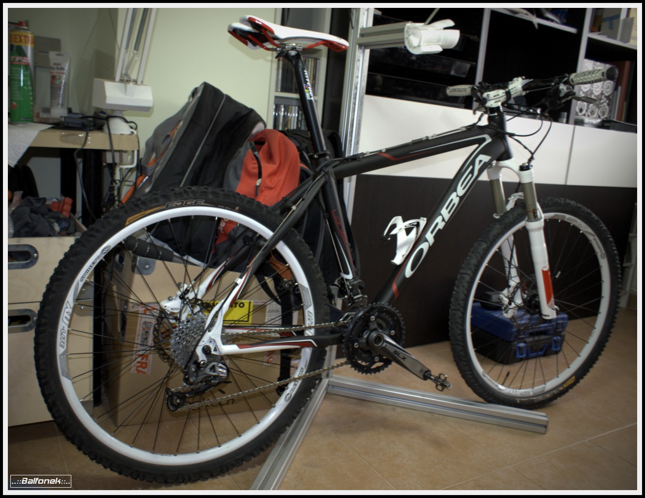

    en la WCS con el retraso de 25mm coge al sillín casi al final del todo, lo preguntaba porque no se si habrá suficiente espacio para compensar el retraso, espero que en la foto se aprecie.

    Eso se arregla midiendo.

    Claro, a ver si cojo esta tarde y mido, a ver si hay suerte.
    lo que no se es si merece la pena una tija de carbono o me quedo con el una de aluminio.

    Eso ya depende de lo que quieras, pesa la tija y mira por ahí a ver lo que ves, una tija de carbono tiene que ser buena, no del chino porque sino casca y luego ves los típicos comentarios "pues yo partí una tija de carbono", perdón de plasticorro chino imitando a carbono.

    mirate las kcnc o las woodman.... y ganar esos 25mm es tan sencillo (y doloroso para algunos) como invertir la potencia...

    Pero tanto se gana invirtiendo la potencia?

    Es posible que si que llegues a ganar esos 2 cm. Piensa que invirtiendo la potencia, vas mas bajo y por tanto mas estirado. Tambien al ir mas bajo sufren mas cuello, espalda y muñecas. Hay gente que no se acostumbra a la posicion (caes por ejemplo) y otra que no quiere saber nada de otra posicion (yo).
    Tambien puedes ganarlo cambiando la tija, y retrasando el sillin 1cm ganando el otro con un cambio de potencia por una mas larga.
    Tienes varias opciones, pero de coger el metro y echar cuentas no te salva nadie.

    Quiero cambiar a algo más ligero pero no de peor calidad, que mi Ritchey WCS V2 son casi 300gr
    Ayer cogí el metro y solo tengo 12mm disponibles de raíl de sillín, a si que no me da para compensar el offset de la tija. El cambiar la potencia, no me hace gracia, la verdad, me compre una Ritchey WCS 4 Axis, que no son baratas precisamente; a si que no me llama mucho la idea.
    Lo de invertir la potencia, como bien dices, e oído opiniones para todo, buenas, malas... Supongo que hasta que uno no lo prueba no puede saber si le va bien o no. La potencia son 6º de inclinación, que tampoco es una barbaridad, a si que puedo probar a ver si me hago.
    Las KCNC las tango miradas, de las Woodman no me había acordado, la echaré un vistacillo. La verdad es que mirando pesos, no hay tanta diferencia entre una buena tija de aluminio y una de carbono...

    Esta tarde he probado a invertir la potencia con cambio de tija en la otra bici que tengo; el resultado, una vuelta de poco más de una hora y un dolor de trapecios con pinchazos, que he tenido que darme "radio-salil" y un masaje y aún así me sigue doliendo.
    A si que creo que si con esta, que tiene manillar de doble altura y potencia de 90mm y 5º... No quiero pensar con la orbea, potencia de 100mm y 6º.
    La solución al cambio de tija va a ser con retraso entre 15 y 25mm. He visto una fsa k-force lite carbon con 180gr. y una Bontrager XXX Lite Carbon de 190gr que me han gustado mucho.
    Una pena porque la KCNC Ti Pro Lite Scandium con 165gr me había encantado, pero no quiero gastarme también en un cambio de potencia.
