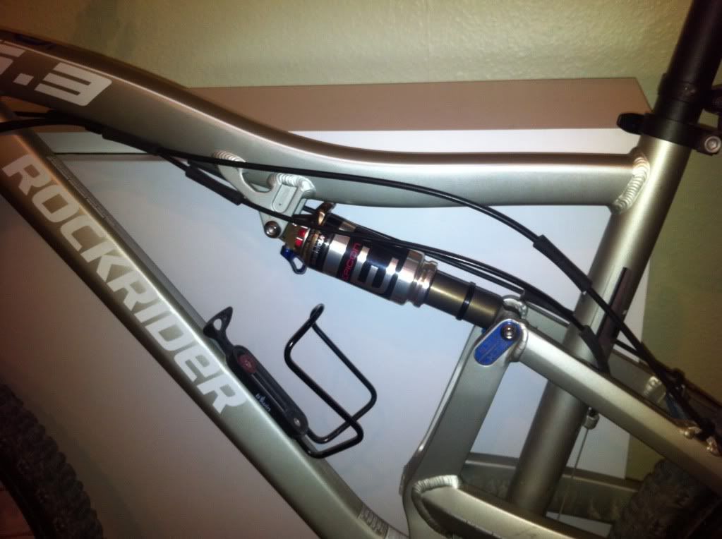

    Hola a todos, por fin ya he instalado el epicon que compre de segunda. La verdad es que por fuera esta en muy buen estado, pero aún así tengo alguna duda sobre su funcionamiento. He medido el sag con la presión que lleva actualmente (no se cuál será, no tengo bomba) según el máximo del manual sería un 25%, 12,5 mm y a mi me da 16mm, por lo que me imagino que tendré que meterle un poco más. Aún así como la gente aconseja que le pongas la que tu veas más conveniente la he probado y funciona bien cuando esta puesta la posición más rápida de rebote. La duda es que cuando pongo el rebote lo más lento posible no recupera a no ser que me baje de la bici, no se sí será por lo que comento que le falta presión o es que no funciona bien. También pasa que cuando voy en marcha y bloqueo se queda en la posición que estaba y aunque baje se queda ahí y sólo recupera cuando lo desbloqueo. Es así su funcionamiento? En la foto se ve la abrazadera en la posición que se ha quedado después de bajar un bordillo. Que opináis los que tenéis epicon? La cuestión es que con el rebote rápido es muy cómodo.

  14. Saytana
    Saytana Miembro
    Sep 25, 2012
    75
    Salamanca
    si no fuera por que es una talla M o L pensaria que es mi bici jaajajajajaj
    pues to tengo un epicon igualito obviamente, y depende de como hayas bajado el bordillo, si ibas sentado de tranqui y ha sido solo eso, me parece una burrada de recorrido, en cambio si ibas fuerte, y al llegar al bordillo has saltado y has caido pegando buen golpe pues puede ser mas normal, aunque alomejor mucho, nose, nuncame he puesto a ver cuanto recorre la verdad, pero como te baje eso con un bordillo cuando le pidas mas igual haces tope :S
    aunque hablo un poco desde la ignorancia aviso xD
  15. raspa88
    raspa88 Miembro
    Apr 27, 2011
    38
    Pues iba sentado y tampoco iba tan rápido, pero lo que más me sorprende es que quedándose tan bajo si llevaba la posición de rebote más lenta no recupera nada. Se quedaba donde marca la abrazadera. Tenía que bajar de la bici y entonces recuperaba muy lento. Por eso no se sí solo es por falta de presión o podría estar estropeado.
  16. d4n13l0
    d4n13l0 Miembro activo
    Aug 23, 2010
    162
    28
    El tema del rebote no lo sé, pero lo que yo diría es que le falta presión ya que tienes demasiado sag (tú mismo lo dices) y comprime demasiado con un simple bordillo.
    Métele la presión correcta para tu peso y a partir de ahí vuelve a probar de nuevo.
  17. raspa88
    raspa88 Miembro
    Apr 27, 2011
    38
    Es lo que me temo, pero me asuste un poco ya que nunca había usado un amortiguador de estos y al comprarlo de segunda... Bueno mañana le meteré más presión y el sábado haré una rutilla con el a ver que tal se porta. Muchas gracias a todos.
  18. Saytana
    Saytana Miembro
    Sep 25, 2012
    75
    Salamanca
    puuff inchala xDDD esperemos que este bien y no pierda, en cuanto al recorrido, deberia de recuperar pero mas lento, es lo unico... y en rapido traga que da gusto, yo por camino si voy pues eso.. de camino, de ruta, la llevo en slow, por que no va botando todo el rato y se va comodo, pero cuando me meto a un circuito que hay por aqui la pongo en speed y :D:D:D
    PD: nota, es preferible que la enchufes 20 veces y la inches de poco en poco a que la inches de una y te pases( esto si la inchas con bomba de mano y la presion la miras con un medidor, si es en gasolinera nada, aunque no soy amigo de los manometros de las gasolineras.. xD)
  19. Fenix_barakaldo
    Fenix_barakaldo Miembro
    May 2, 2011
    417
    Hola¡
    Yo tengo el Epi con, pero el durolux y hasta que he dado con la presión adecuada (la que me gusta) he tenido que hacer muchas pruebas
    Para empezar, yo te aconsejo que el revote lo pongas en la posición intermedia, que es la aconsejable para un uso normal y la presión, pues dale mas aire y vete haciendo pruebas sobre un terreno que sea de tu agrado y que tenga un poco de todo. Las pruebas es aconsejable que las hagas siempre sobre el mismo terreno para que así puedas comprobar las distintas sensaciones.
    Ten en cuenta una cosa, que lo que a mi me parece que esta muy dura la amortiguación, a ti, te puede parecer muy blanda, por eso, la presión buena para ti la tienes q encontrar prubando muchas veces.
    Ah, creo que es conveniente q te compres un inflador de amortiguadores, ya que la bomba de ruedas no vale, te puedes cargar el amortiguador en la primera inflada.
