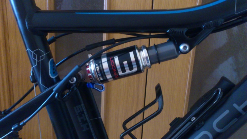

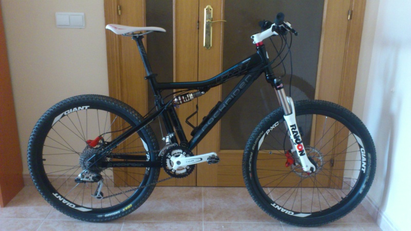

    Aqui os pongo a mi nuevo compañero de fatigas:
    [​IMG]​
    Lo que me pasa es que por lo que se vé los casquillos del amortiguador original estaban un poco desgastados y me hace un clok, clok, cuando empujas el cuadro hacia abajo y hacia arriba, alguien sabria decirme donde puedo comprar los casquillos?
    Muchas gracias.
  20. Bro86
    Bro86 Miembro
    22 Nov 2012
    254
    23
    Alicante-Levante
    Muy guapo queda ya nos contaras como va y mas ami que tengo el mismo cuadro , ( no tenias otro amortiguador) los casquillos dicen que es mejor y mas rapido que vayas a un tornero, que te los agan
