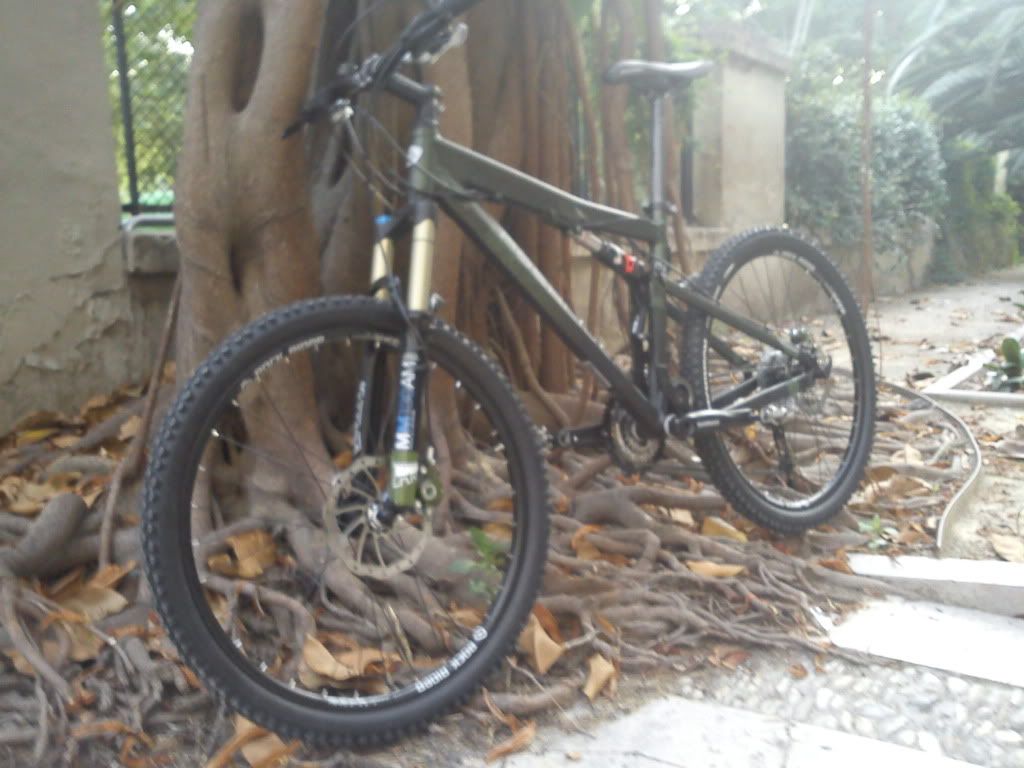

  9. A13erto
    A13erto Novato
    4 May 2011
    89
    Monte Venus
    Bueno por fin he buscado como subir alguna foto, y solo tengo una que le hice el dia que la compré, aunque no lo parezca eso es Valencia city jajaja
    PD. se ven perfectamente las dos bridas que cogen el tubo del freno
