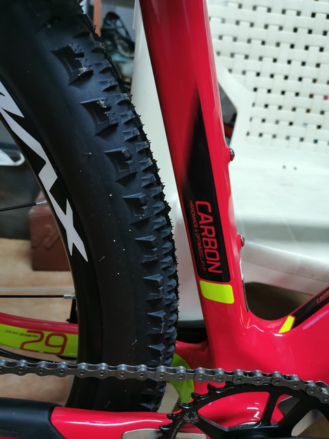

    Pues ya tengo mi XC 900. Me surge una duda tremenda. El neumático queda MUY cerca del tubo vertical, no ya por el neumático, que s ve con buen balón, sino por diseño. Y suelo salir por sitios con barro. Los poseedores de esta bici, ¿habéis tenido algún problema saliendo con barro, me refiero además de los habituales, porque el cuadro esté tan cerca del neumático?
    Foto:
    Gracias.
    Un saludete ;)

    Protege la zona con algún vinilo adhesivo transparente, el barro tiene mala leche.

    Ya lo compré sí, no queda otra. Me preocupa más que vaya constantemente rozando que otra cosa.

    Como has dicho eso es por diseño, ya que ahora intentan que las vainas sean lo más cortas posibles para poder pedalear lo más "encima" de la rueda posible para traccionar mejor. Como te han comentado con un poco de vinilo protegiendo pasos de rueda y el tubo vertical hay más que suficiente, para en casi todos los modelos actuales.
    Un saludo!
