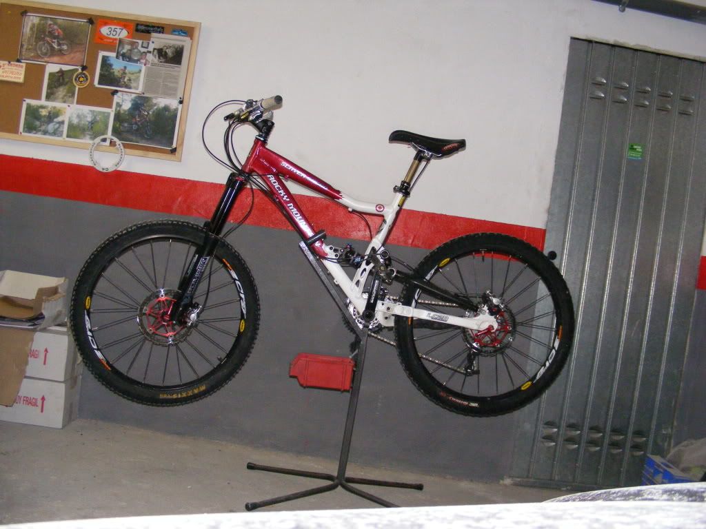

venga chicos... decidme las presiones que usais para vuestro peso... si es que no hay ninguna recomendacion de presiones por lo que veo... Yo en orden de marcha debo pesar entre 65-66-67 kg... canijo que es uno..
Pues te tengo que decir que para los 76kg que peso yo, le meto entre 180- 190 psi. P.D. Felicidades por esa adquisición, se ve a km que está flamante, esta noche le saco fotos a la mia ya que esta semana la he dejado impoluta.
Yo peso unos 70kg, pero mi amortiguador es lo DHX 4.0 e tengo que le meter 200psi ò más, que es un poco raro porque lo maximo creo que son 250 psi, luego un tio de 100kg no podia tener esta bici. Gracias a Dios que no soy gordo porque la SXC es una pasada! Yo tambien voy a hacer unas fotos a mi bici e prensentala en este Censo que aun no lo hice.

Curioso, fijandome en los cuadros, se ve que las pletinas de anclaje del amortiguador al cuadro no son las mismas en una talla que en la otra :scratch
si es verdad.. en la mia parece que es mas pequeña, achatada y el ataque del amortiguador es mas horizontal.. no? me imagino que debe ser asi a no se que Lulu me haya hecho la pirula...
Supongo que será cuastión de la talla, pero es interesante saber que hay varias medidas ya que haciendo calculos un amortiguador de 215 no me cabia y con esas... igual hasta entra
