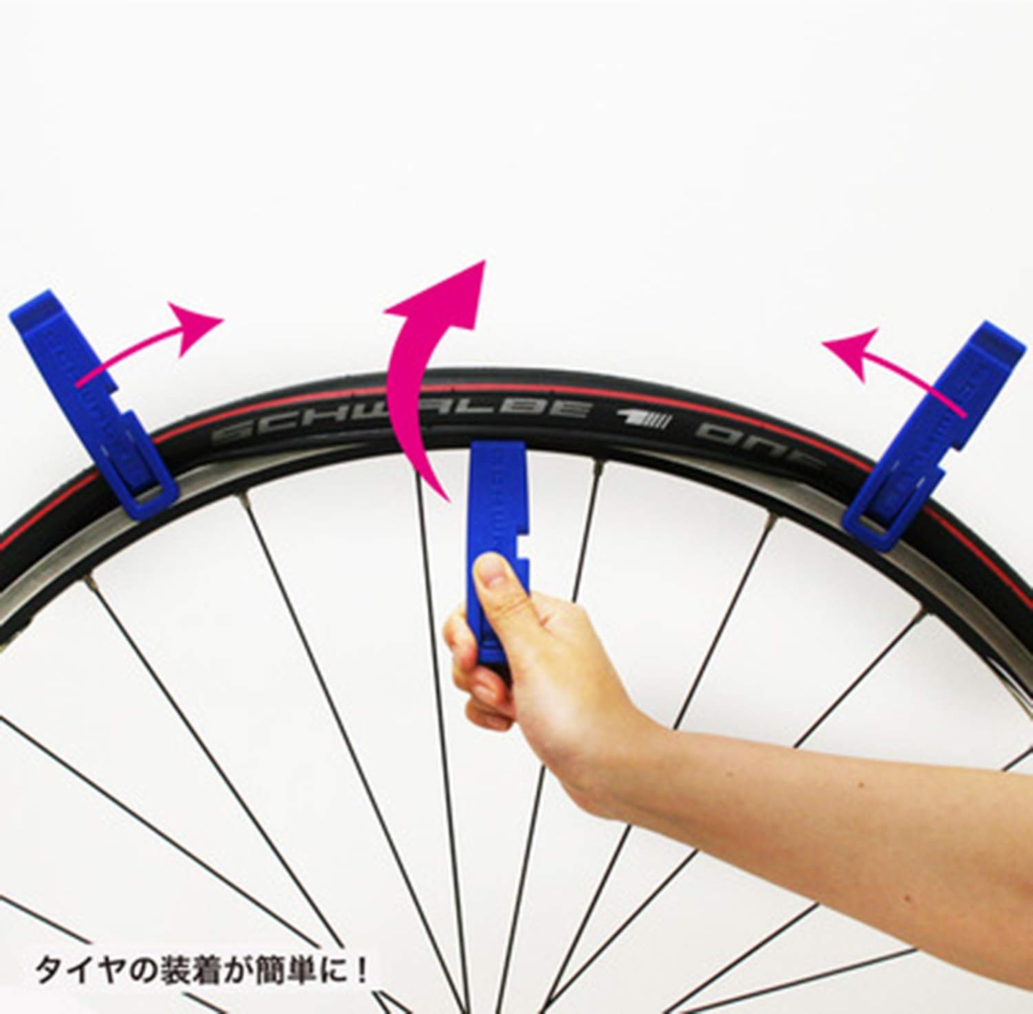

    [​IMG][​IMG]
  18. Chasis_1992
    Chasis_1992 Miembro
    28 Feb 2009
    61
    Sí, sé usar desmontables jejeje. No es la primera vez que monto una rueda :p
  19. manbio
    manbio Miembro Reconocido
    19 Jun 2009
    9.601
    8.443
    Tarragona
    No digo que no sepas usarlo, te digo por que a mi me ha pasado lo mismo con las ruedas de carbono que tienen perfil, que cuesta en ese punto donde tu dices.
    Por lo que usando esos tres desmontables que sujeta la cubierta por los extremos y queda fijada, y puedes hacer palanca por el centro para poder meter la cubierta.
    La intención es que interpretes la foto y veas cual es la técnica que se emplea para montarla uno solo y salvar ese punto que tu dices que no puedes.
  20. Chasis_1992
    Chasis_1992 Miembro
    28 Feb 2009
    61
    Muchas gracias! Lo intentaré. He comprado desmontables nuevos jeje, que los tengo partidos y doblados. Intentaré pillar la técnica ;)
