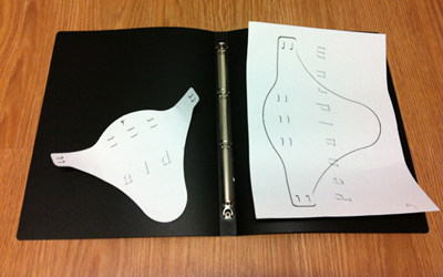

    a ver si puedo hacer una foto del hueco que queda con la HR II y el guardabarros del chino

    Donde vives flipflop? Me gustaría verla.
    Se que fox tiene más puente que RS, alguien ha probado meterle 27,5 a una lyric?
    flipflop, puedes decirme donde consegui el guardabarros chino? puede ser en otros colores?

    El guardabarros chino, lo llamo asi porque lo hize yo con una carpeta de libreria de plastico :D y la plantilla esta

    Mas bien utilice esta pero haciendolo a medida de la fox 36

    Gracias fliflop, te copio el invento!!!

    Tienes alguna fotillo de como lo fijas luego?

    Por cierto, flip flop, aye estrené en patones un guia cadenas casero y u guardabarros, y va de cine, especialmente estos días que allí está todo con mucha agua.
