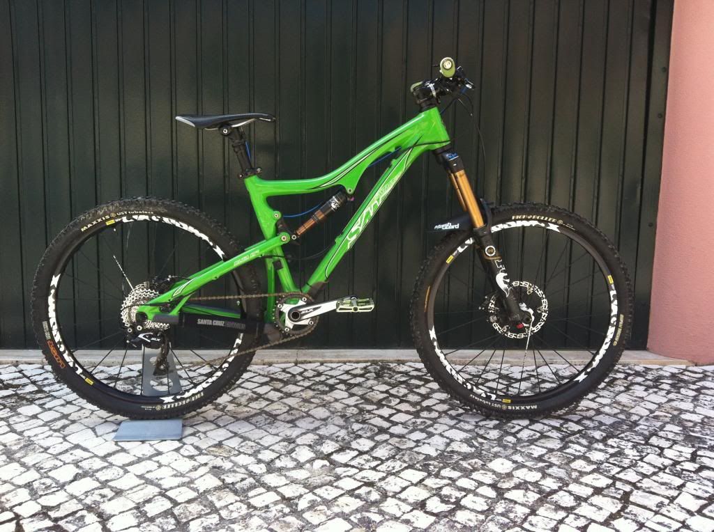

    Mi Blur LTc con sus ultimos updates (Fox 34, Monoplato N/W de 32, -1.5º anlgeset Works Components)

    estos amortiguadores tienen un buen hidraulico y son "faciles" de tunear, yo siempre tiraria al muelle mas blando y jugar con el hidraulico y la presion del piggy back

    que flow tiene que tener ese bicho con tanto kashima y pedales de plataforma no?
    viendo mi bici y todas las fotos de las lt2 me doy cuenta que es una bici muy muy trail, es muy dificil que el sillon te quede a la altura del manillar sin tener que sacrificar el control de la bici y una buena posicion...

    Si va muí bien e es muí divertida, pero aun no la experimenté con la Fox 34 que es de 160mm. Probablemente la voy a bajar a 150mm, veremos...
    En la foto el sillín esta en su posición mas baja.
