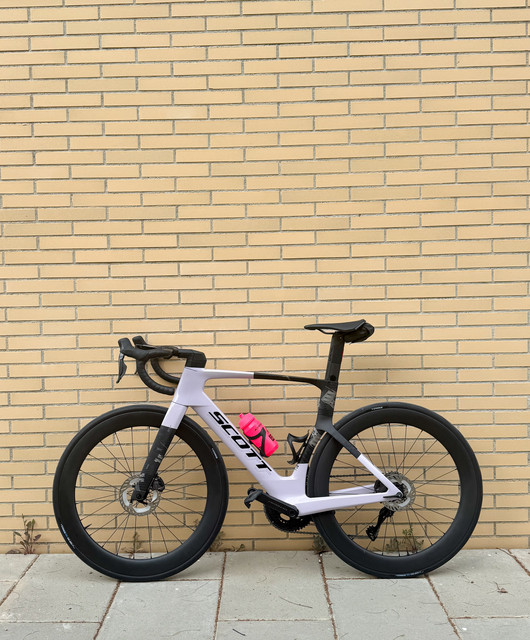

    Yo 1.80 y 85 entrepierna llevo un M. Con potencia de 110 (la de serie) el sillín bastante adelantado. Tija puse la SL, entre otras cosas pq es mas larga que la de serie que la llevaba al límite.
    Es una bici larga, geo moderna.
    Yo dude bastante con la L pero habría sido demasiado larga para mí.
    Enviado desde mi SM-F766B mediante Tapatalk

    El lunes fui a Madison Bf ( en la tienda protour) y genial. Me gustó mucho.
    Me bajó el asiento 5mm
    Me lo adelanto
    Subió las manetas
    Me bajo la potencia 1 espaciador. Me dijo que tenía margen para bajar otro más, pero que mejor primero probar la tolerancia a esta postura durante 4-5h.
    La bajaré seguro porque me resulta muy cómoda.
    También le he montado el Potenciometro de biela izquierda 4III
    Sólo falta ponerle:
    - Manillar de 38 cm
    - Cierres de titanio
    - Scope artech 60 mm
