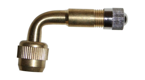

    Ah..por cierto. Al DHX5 se le puede poner un adaptador que venden en los talleres de camiones para no tener que desmontar nada para variar el aire. Como dices es algo que na vez delimitado no se cambia, pero para poner a punto hasta que das con la presión va de lujo.

    ¿Podrías poner un enlace o foto de ese adaptador?

    ESO, ESO A VER SI PUEDES PONER UNA FOTO QUE NOS HAGAMOS UNA IDEA, DE COMO ES.
    PUES YO CREO QUE NOS PUEDE INTERESAR A UNOS CUANTOS.

    bueno, es simplemente un racord a 90 grados. por un lado lleva una rosca que enrosca en a válvula y por el oro donde pones la bomba....

    Exactamente esto. Y me ha hecho gracia que dijeras que es para una BMW.<Yo la primera que compré fue prcisamente para hinchar las ruedas a las BMW que llevan RDC. Control de presion d eneumáticos.
    Lo que dicen de que las de Ducai son mas pequeñas no es así. <Lo que pasa es que las llantas de Ducati llevan una válvula a 90 grados pero para fijar en la llanta..
    Como digo lo puedes utilizar para delimitar la presión perfecta y luego quitarlo. Pero hasta que la pones a punto no tienes que ir montando y desmontando el amortiguador.

    Buen aporte TOTMOTO, yo en una yamaha R6 que tube tambien tenia las valvulas a 90º, pero fijadas en la llanta, no valian para esto.
