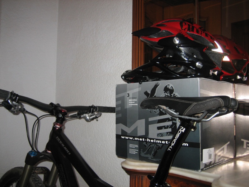

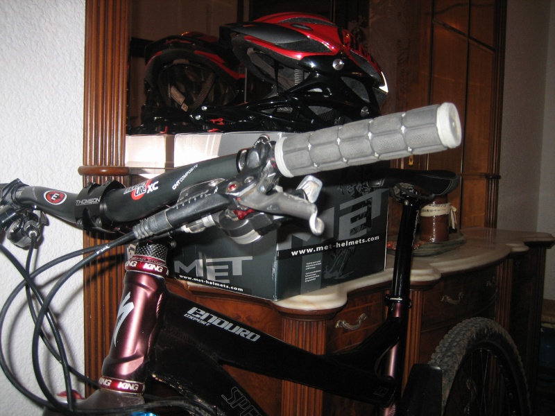

    Os dejo unas fotos de mi ultima actualización:
    - Dirección chris king
    - Potencia y tija Thomson
    - Manillar Easton
    - Y casco Met Parachute para las mejillas ;)
