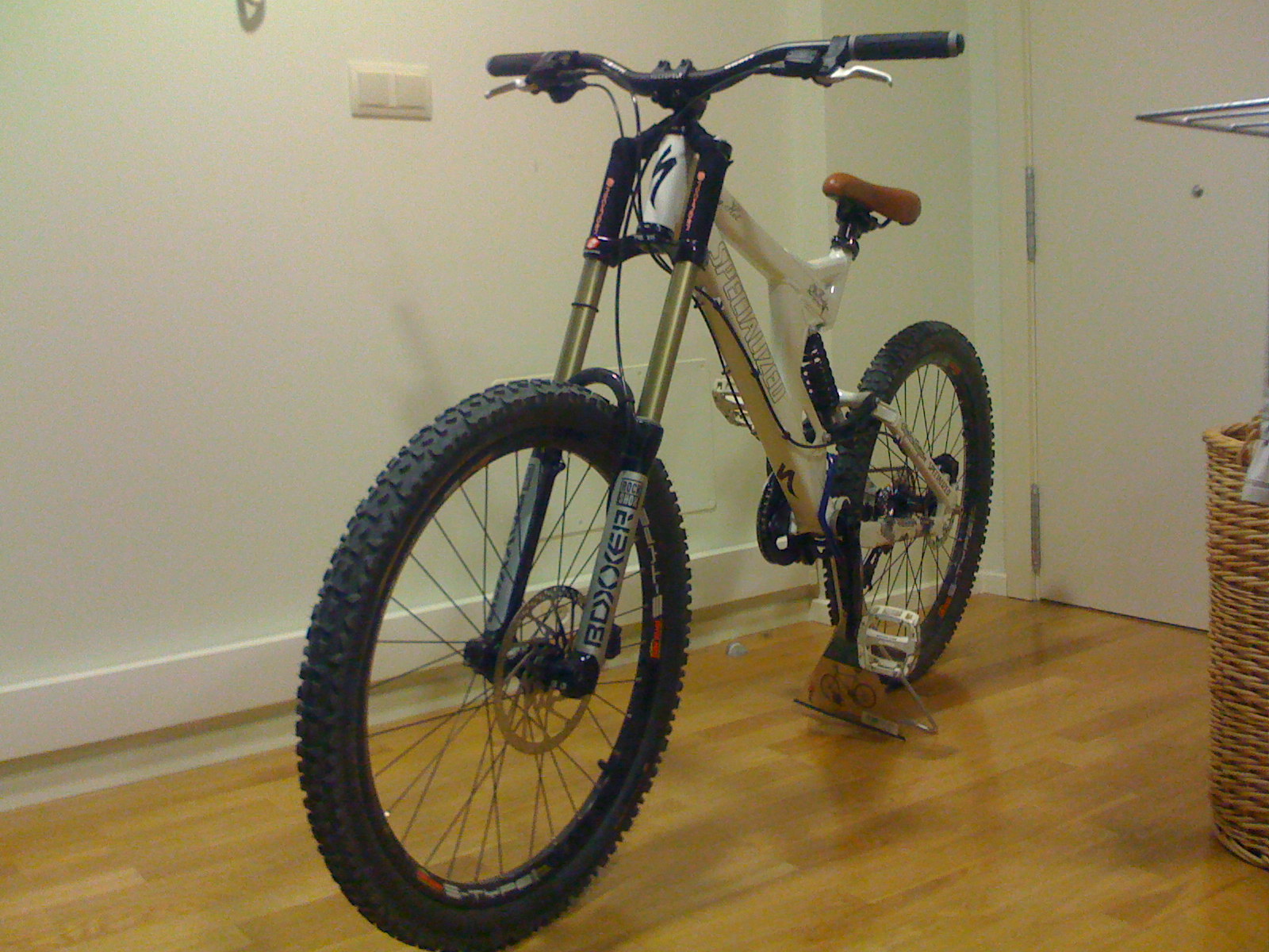

  15. ivanfiestas
    ivanfiestas Invitado
    21 Feb 2008
    916
    San Francisco, CA
    Aquí la mía!
