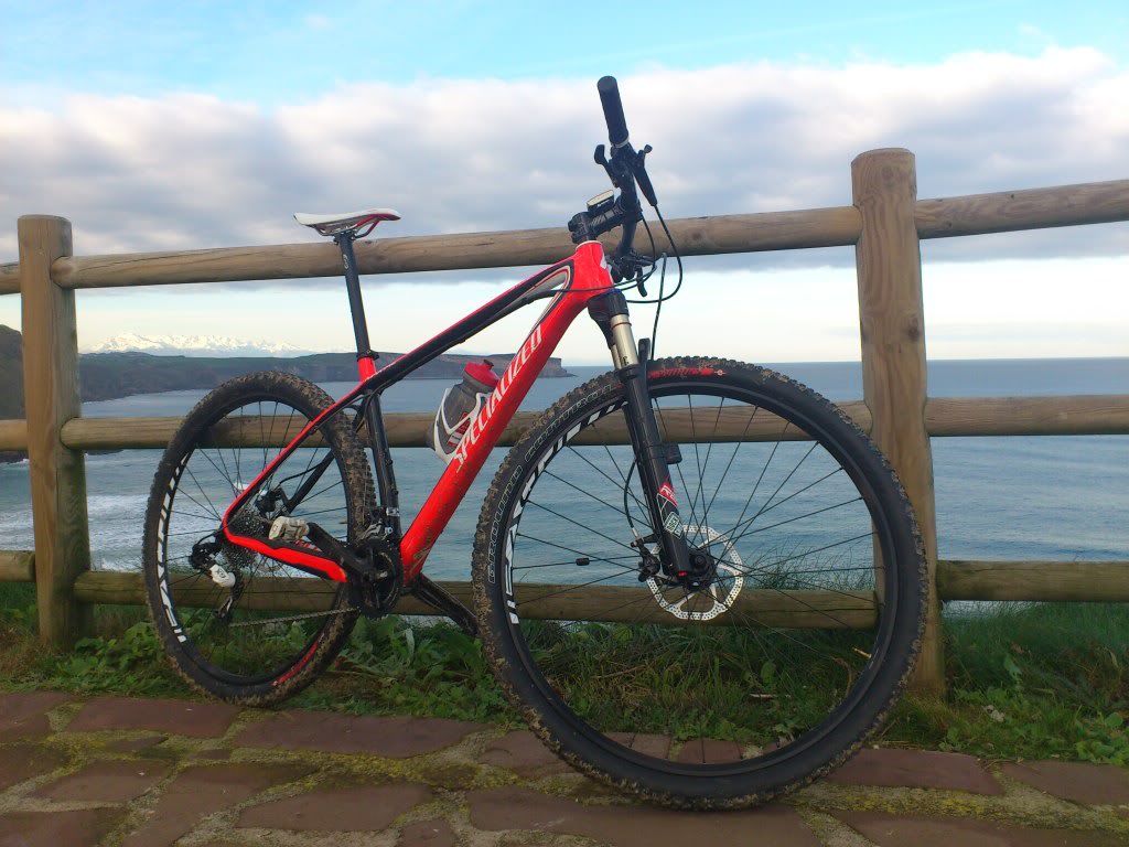

    pues le puedes bajar sobretodo en las llantas,ademas es el sitio que mas rendimiento le sacas,luego los discos,dependiendo del tipo de manillar que llebes pondría un carbono,la mia la tengo con el superlogic de 58cm plano y tan agusto,hoy le he puesto la tija s-works fact de la foto de mas atras y ya la tengo en 9,7 y pico,cuando pueda le meto el grupo xtr,por cierto,sabeis alguna tapa de dirección completamente plana?para poder bajar mas la potencia

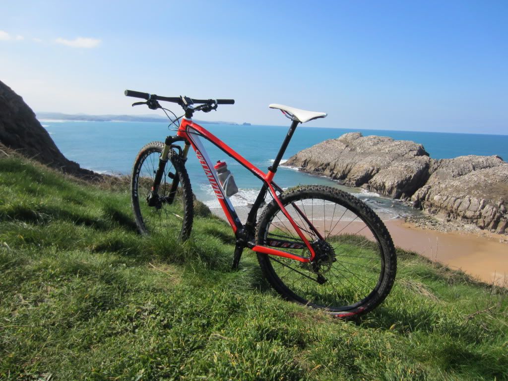

    Buenos pues presento yo la mia Specialized Stumjumper ht comp 10,83kg tal y como esta en la foto
    Cambios realizados:
    Tija por necesidad ( necesitaba una de 400mm)
    Cubiertas Specialized Ground Control 1.9 delante y atrás tubelizadas
    Y q decir de las sensaciones es un avión rueda q da gusto y pasa por las pistas muy bien los baches parecen mas pequeños y cuando coges el ritmo parece q esta constantemente pidiendo mas, a la hora de bajar pues lo mismo pide velocidad todo el rato.
    Y en cuanto a los futuros cambios pues creo q con unas ruedas de carbono y unos buenos bujes, manillar y tija tambien de carbono estara todo hecho.

    Muy chula!
    ¿Qué tal van las Ground en esa medida, no se quedan un poco justas?
    Ah, el paisaje también mola...
    Última edición: 5 Mar 2012

    pues la verdad agarran muy bien pero sitios muy trialeros si q van justillas pero no te dejan tirao eso si espero montar algo mas del estilo 2.0 o incluso 2.1 pero tiempo al tiempo

    Bueno pues yo os dire q la ground van muy bien y la captain agarran un poko mas, para mi gusto son las cubiertas q seguiré montando eso si las ground en 2.1, mas q nada por ir un poko mas trankilo respecto a llantazos ya q para el resto van muy bien.
