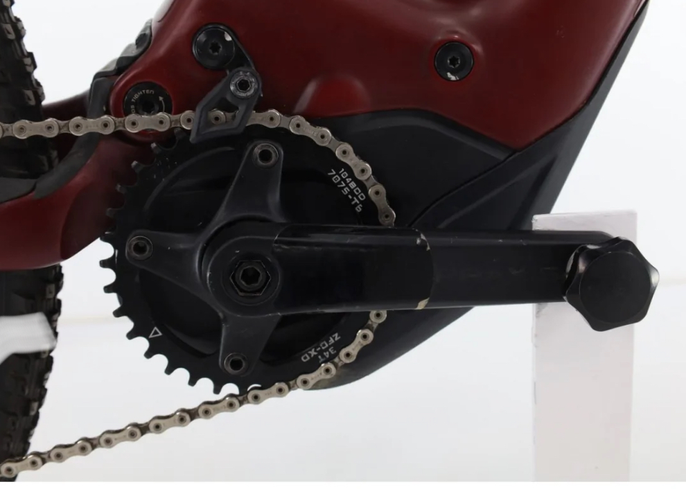

    Me disponía a cambiar el plato sram xsync2 de una comp carbon 2023 por un plato para t type, y pensaba que sería solar los 4 tornillos que unen araña y plato y ya, pero esos tornillos no los puedo aflojar, pues es plato no lleva la rosca sino que rosca a una arandela que cae detrás del plato y que gira junto al tornillo si lo intento con una Allen.
    El tema es que ahí no hay espacio de trabajo, hay alguna manera de cambiar plato que no sea extrayendo bielas y araña?

    Park tool Herramienta CNW-2 Chainring Nut Wrench | Bikeinn
    Imagino que te hará falta esta llave.

    Gracias! No exactamente ya que los tornillos son Allen y no llevan ranura alguna, sería algo como para sujetar por fuera las tuercas traseras y evitar que giren con el tornillo. Pero no se ni que medida son ni nada, y debería ser una herramienta súper plana...
    Es así, parecen remaches pero son Allen del 4, y rosados a una tuerca por detrás. Pero el espacio entre tuercas y motor es mínimo...

    La herramienta se pone por detrás del plato, para sujetar a las arandelas-tuercas que van roscados los tornillos de llave allen de delante. Pero no se si este caso es así. Pero los platos de toda la vida eran de la forma que te comento.

    Bueno ya lo he cambiado, la verdad que es un espectáculo de todo lo que se necesita...
    - La allen del 8 para aflojar la biela, dura de ******* por cierto al ser autoextraible.
    - la herramienta que me comentasteis para aguantar la tuerca a la que se rosca el tornillo del plato
    - llave extractora de la tuerca de la araña especifica brose
    - llave inglesa de 36mm para poder girar la.llave de brose anteriormente mencionada
    - un extractor de 2 patas de 75mm para sacar la araña, junto a vaso de 24mm para no ejercer presión sobre eje pedalier..
    En fin, al menos ya lo tengo todo para ir haciendo mantenimiento y engrase del eje pedalier.
