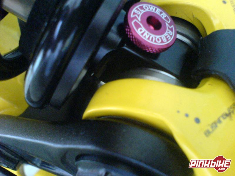

    bueno pues aqui estan las fotos prometidas, la pena el color de la horquilla perooo esque es la rc3 de chollo que habia en rcz y solo estaba en ese color.
    el revox entra por lo pelos, modificandolo, pero ya esta probado y no roza y va de frutamadre.
    Uploaded with ImageShack.us

    Uff parece que entra justisimo no¿?

    Ni la tapa de la válvula le puedes meter ;-) . Y dejas el ajuste del rebote hacia abajo, buena idea, así no se llena de m.....

    si entra justo si, sin tapa y con algo de dremel. no queria retrasarlo mas porque da todo el recorrido por solo 3 o 4 mm antes de que pegue la bieleta en el cuadro. el revox se queda a un par de milimetros de tocar el reservorio en el cuadro pero no toca y esta probado en bikiepark.

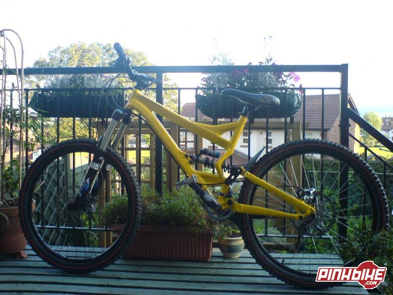

    bueno hay va una foto de como esta la bicha actualmente, le quedan 3 findes para acabar la temporada de bike parks. descansara hasta el año que viene, me encanta como va; estable, muy sensible y cero topes..........
    fotillo de accion en la pinilla, cuando aprenda a cruzar la bici sera la repanocha, ja,ja

    Muy guapa tio, te felicito, te lo has currado. La horquilla y los aros son lo más engoroso de pintar.
