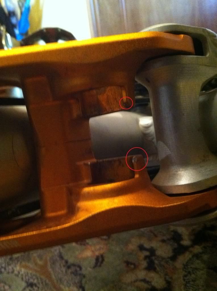

    ATENCION:
    NO SE PUEDEN PONER LOS AMORTIGUADORES FOX DEL REVES EN TORQUE FRX 2012, AL 80% DE RECORRIDO CHOCA CON LA BIELETA!!!!
    Menos mal que hoy desmonte el muelle del amorto para ver si hacia tope sin chocar y me encontre con esto!!!
    asi que tener mucho cuidado!!!!
    edito: foto
    los circulos es donde choca el amorto
    Última edición: 13 Jun 2012

    Buen apunte! Llevo tiempo pensando en dar la vuelta al RC4 para tener mejor acceso y dudaba si podría... lo que pasa es que la mía es una torque "a secas" del 2011 y quizás en mi modelo si se pueda. ¿alguien me puede confirmar si puedo o no? es que soy un vago y no me apetece desmontar para comprobar... :)

    si que puedes, la torque 6.0 rockzone 2011 lleva un dhx rc2 invertido (OJALA LO HUBIERAN PUESTO EN LAS FRX 2012 EN LUGAR DEL VAN RC!!!)

    en la torque normal si puedes,pero lo mejor es que lo montes y lo compruebes sin el muelle asi si que sales de dudas

    gtaadicto menos mal que te diste cuenta a tiempo,menudo destrozo pudiste montar ahi
