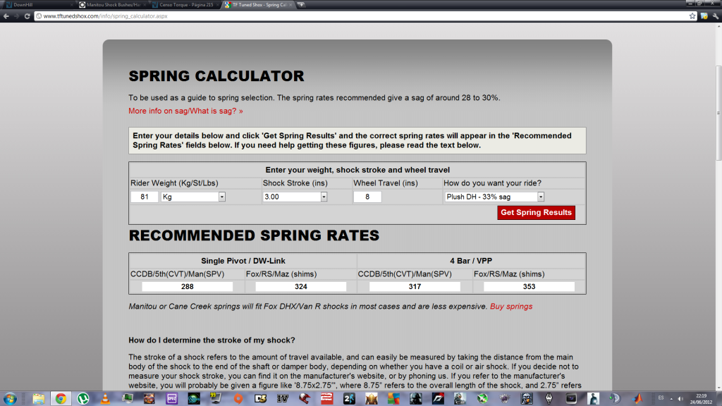

    en tf tuned shox me da esto:
    segun esta pagina los muelles de cane creek y manitou son iguales, pero en la pagina de cane creek me da una dureza de 364lbs... estoy liao
  12. Alejandro79
    Alejandro79 Miembro activo
    Jan 17, 2012
    2,015
    22
    Tenerife
    liao por que ? ... te hace falta un 350 .. . es mejor quedarse un poco corto que pasarse porque en caso de que te quedes corto .. puede apretar un poco el muelle .. ya que el muelle esta calibrado sin ninguna vuelta de precarga
