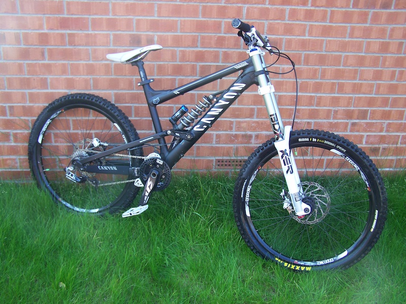

    Si, me refiero a los cuadros torque de 180 entre los q esta incluido tu modelo alpinist
    Por ejemplo [​IMG]
    Enviado desde mi Nexus 10 usando Tapatalk 2

    Que lio, Que lio, jajajaja. Esa es un poco la idea, pero es cierto que la talas va de lujo para el enduro. Me hace subir muy agusto (dentro de lo que cabe). Creo que todos coincidiis en el amorto trasero y la horquilla un tema más secundario, sobretodo teniendo una talas 180.
    Gracias por la opinion.
  15. enribike
    enribike Miembro activo
    17 Sep 2012
    350
    28
    Gtaadicto!!!!!
    Me acabas de poner los dientes mu largos, jajajaja. Que guapa está con esa doble pletina.
    :rabbit:rabbit:rabbit:love:love:love
