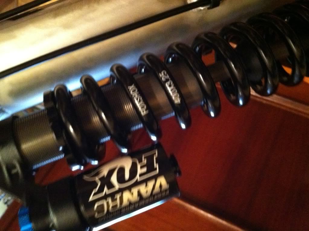

    Ya me ha venido la rockzone y la experiencia ha sido tanto positiva como negativa:

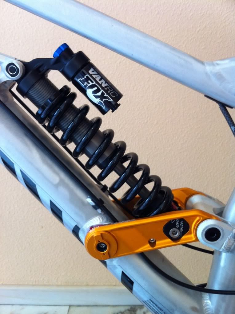

    Es un pedazo de pepino, me encanta la bici. pero les dije que me pusieran el muelle de 350 uy ni caso, me vino el de 400. El muelle del fox van rc no venia bien fijado, estaba medio suelto. Y no tengo ni **** idea de mecanica, asi que tendre que tragarme tutoriales de como ponerlo o llevarla al taller.

    El tema del muelle reclamalo, por que si el de 400 no te va a servir y tu pediste 350 te vas a tener que terminar comprando este.. Seguramente ha sido un error y ellos te lo arreglan, o te dan una solución.
    En lo del tema del muelle suelto, si que no te puedo ayudar, pero por lo que yo se los muelles tienen un rueda que puede girar, no se si en la parte de arriba o abajo, para apretar mas el muelle, que funcione mas duro o mas blando, tal vez lo tengas flojo y simplemente sea apretar eso.

    lo del muelle esta solucionado, intentaba poner muy poca precarga, asi que cambie de185 a 203 y ya va.
    ahora ajustare el SAG y hare fotos

    25% de sag atras a 203.... y 45mm en la horquilla, aprox un 25% tb.

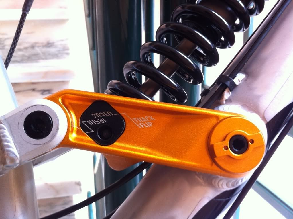

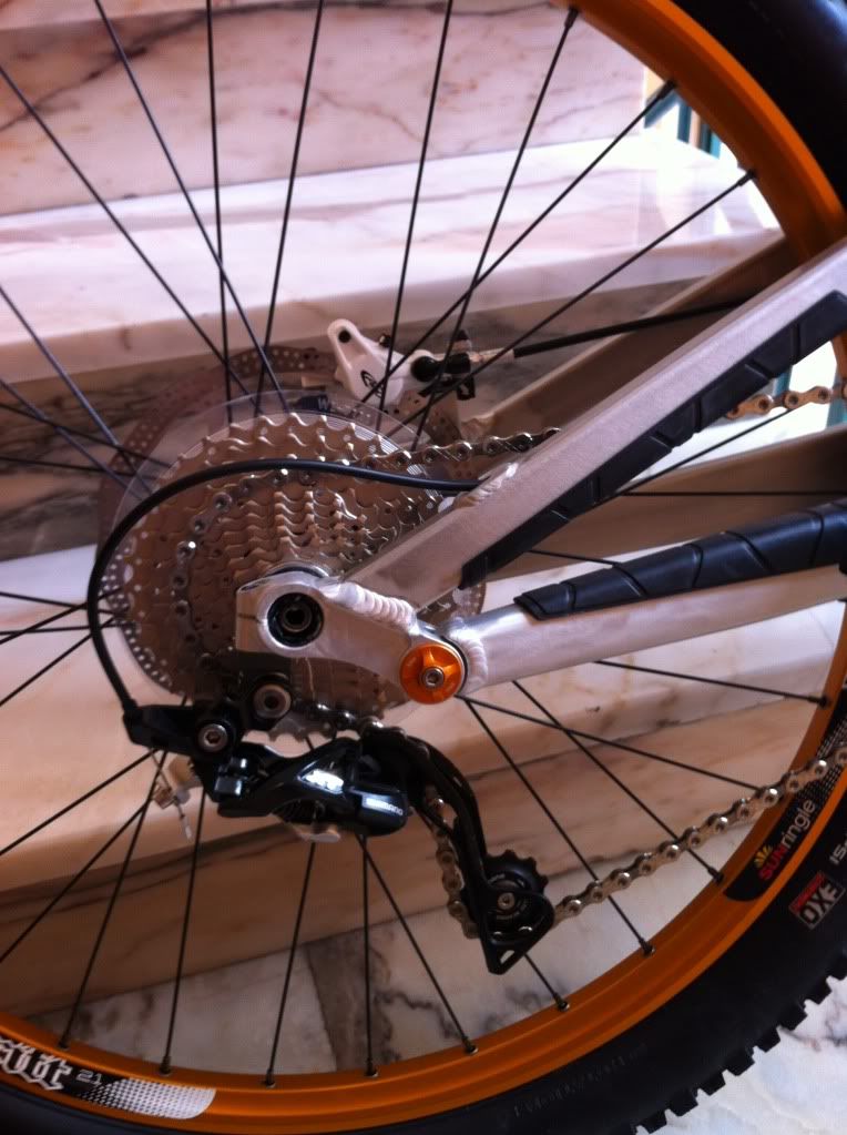

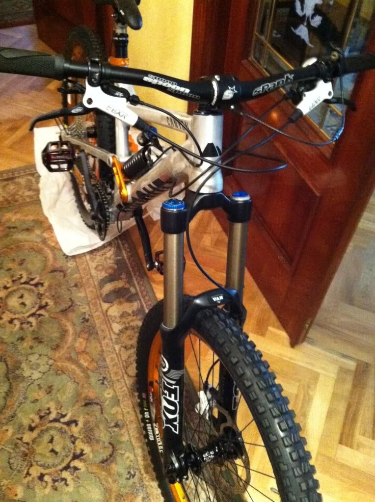

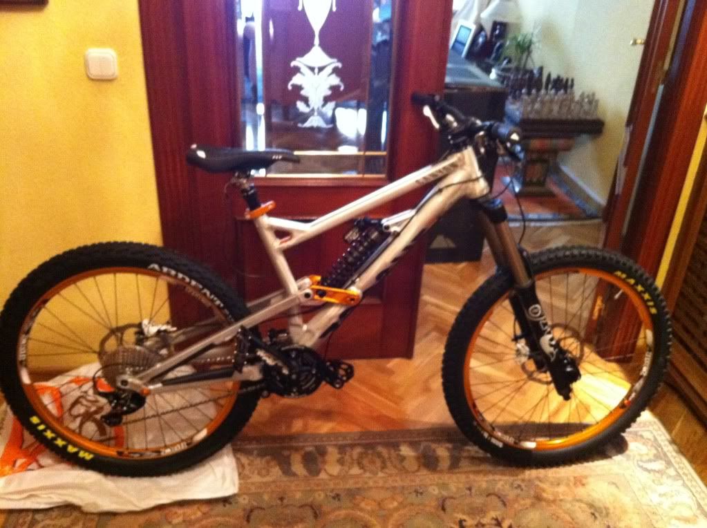

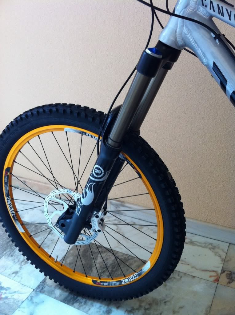

    la holgura del muelle ya desaparecio. ya le puse suficiente precarga para q no ocurriera.
    Creo que seria un error poner el de 350 ya que en un cortado de 1m cayendo a plano hice tope atras. Teniendo en cuenta que el van rc solo tiene compresion en baja, como puedo evitar hacer tope? la horquilla se me quedo al 80%.
    La sensibilidad y la absorcion del amorto es EXTRAORDINARIA, mejor que la horquilla. Ademas me asombro su excelente capacidad de pedaleo, en plano y en cuestas pequeñas el amorto no se movia ni un apice.
    En cuanto a los frenos, son mas progresivos que los shimano m485 hidraulicos qwue tenia en la otra bici. El freno delantero frena de **** madre. Pero el trasero se queda un poco corto en potencia de frenada.
    Me sorprendio que las manetas del cambio no tuviesen indicador, y cuesta un pcoo acostumbrarse, pero cambiar, cambian perfectamente.
    La tija pija funciona perfectamente, y el sillin es muy comodo. Lo tenia ligeramente inclinado hacia abajo, lo tendre q ajustar.
    La posicion de conduccion es mucho mas comoda que en mi conor enemy, te da muchas mayor sensacion de control y aplomo. Aunque las rodillas van un pcoo mas cerca del manillar de lo q esperaba.
    En fin que la bici ha superado ampliamente mis expectativas. Por la tarde salgo al monte con mis compañeros, os contare mas...
    Edito: Se puede quitar el plastico ese feote de la rueda trasera sin desmontar el casete?

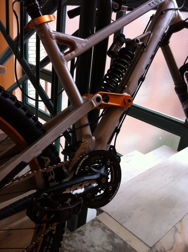

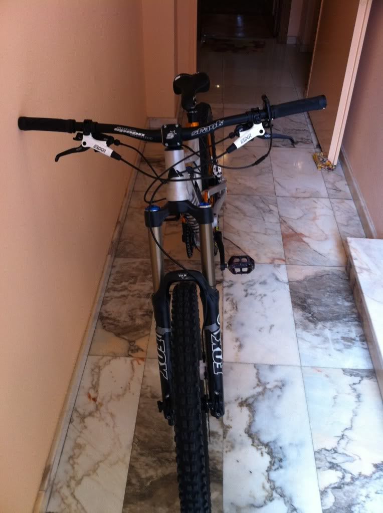

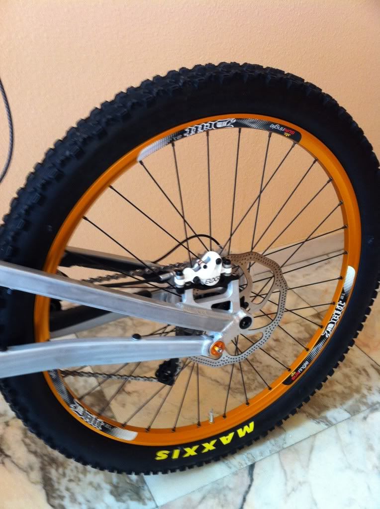

    Y ahora las FOTOS! Pero solo tenia a mano el iphone, por loq no tienen mucha calidad. por la tarde pedire prestada una reflex xD
    Por cierto el virus de foromtb me impide poner imagenes asi que he tenido que poner el a mano.
    [​IMG][​IMG][​IMG][​IMG][​IMG][​IMG][​IMG][​IMG][​IMG][​IMG][​IMG][​IMG][​IMG]
    Por cierto el video del montaje quedo fatal, subire uno de esta tarde...

    GTadicto pues si solo tiene regulacion en baja no puedes regular el final de carrera , solo te queda apretar el muelle un poco mas .. como maximo 2 vueltas completas. de todos modos cayendo en PLANO ... a los frenos es normal que todavia no frenen como deben .. tendras que hacerles un rodaje .. el disco de plastico que trae en los piñones lo mejor es quitarlo como dios manda ( con un extractor de piñones y una llave de cadena ) sino pues con un alicate de corte o un cutter y vas tirando a ver .. Revisa todos los tornillos .. a mi me venian algunos sueltos por ejemplo el que coge la pinza trasera al cuadro se me soltaron en la primera salida. Las regulaciones de la horquilla por ejemplo en mi talas la de low compresion no se nota mucho a no ser que le des 15 clicks .. entonces si ..ahora mismo la llevo con abierto y la de high compression .. ahora mismo la llevo con 18 clicks.. y se nota mucho, el rebote lo solo con 4 clicks.. porque éste si que se nota .. y me gusta que vaya ligerita de rebote ... . cuidado con el cable de la tija que cuando esta baja te puede rozar en la rueda trasera .. tira un poco de él que sobre mas por el manillar , pero que te permita extender la tija totalmente. y luego aprietas las guias ahi otra vez. saludos !

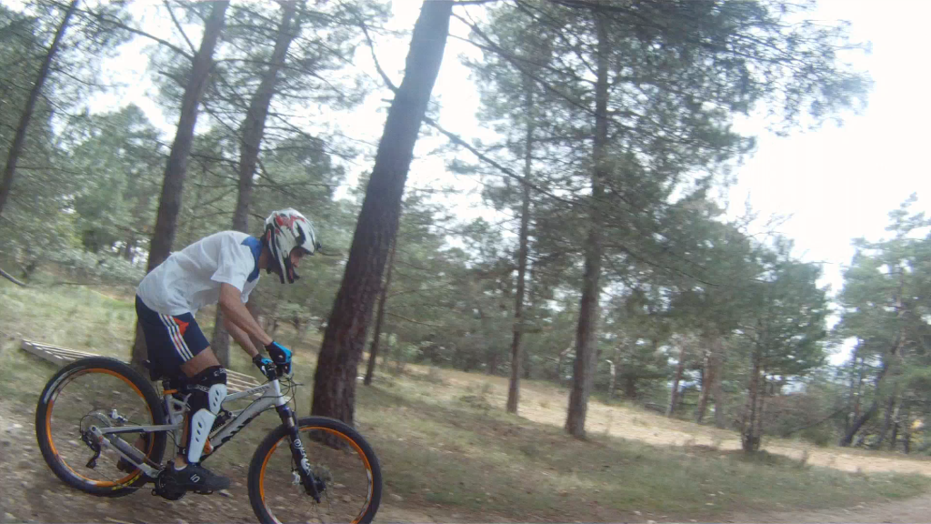

    He salido al monte a hacer descensos y es ALUCINANTE lo bien que va, he podido bajar mas rapido y con mucha mas seguridad q con la otra. Y en los saltos es asombroso, amortigua de **** madre xD.
    En cuanto a la horquilla creo que va un poo dura, no amortigua las pequeñas imperfecciones cosa q si hace el amortiguador. Con la precarga al minimo no paso de 40mm de sag. Pero en los saltos aunque no sean muy grandes llego al 80-90% de la horquilla.
    Despues pondre videos
    una foto de un tope saltando una rampa de poco menos de 1 metro cayendo en plano:
    PD: tendre que revisar lo del cable de la tija como dices... le pondre una brida o algo.

    quizas necesites un muelle un poquito mas duro .. de todos modos los retenes estaran muy ajustados todavia .. yo por la foto diria que tienes las suspensiones muy blandas si dices que el cortado es de 1 metro .. y mira como está la bici .. de todos modos en plano suele pasar eso ..

    es el muelle de 400 y saco un sag de entre 25-30%. la horquilla es la VAN de muelle. Quizas esta duro porque es al principio, tb me pasaba con la dirt jumper 3 de mi otra bici, que al principio costaba sacarle 70mm de recorrido y ultimamente topeaba facilmente,
    Es una rampa , no un cortado. la rampa tiene una altura de 0.8m diria yo pero podria haber saltado hasta una altura de 1.5m con el impulso

    Edito: por cierto en la foto ha llegado a un 80% del recorrido, lo mire en el SAG monitor de la bieleta. En ese salto no note tope aunque la bici estaba muy comprimida
