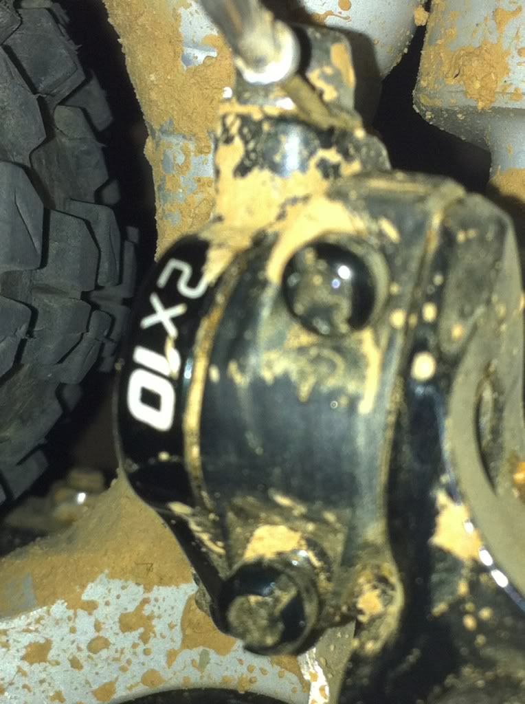

    Veis normal que el desviador se cambie de 2 platos a 3 platos por si solo?
    para cambiar del plato pequeño al grande ahora pasa por la posicion del plato intermedio inexistente xD
    Enviado desde mi iPhone usando Tapatalk
  5. alex_naez
    alex_naez Bici-Oso 🚲🐻
    11 May 2008
    2.334
    58
    Viladecans
    Se te habrá destrenzado el cable seguramente al ser nuevo, de todos modos el desviados se puede capar apretando al máximo el H "si no me equivoco" si no es el H seria el otro :qmeparto pero casi seguro era el H
  6. gtaadicto
    gtaadicto BTR Team
    9 Oct 2011
    3.515
    161
    León/Salamanca
    Los 2 tornillos vienen mas o menos apretados lo mismo, habra q apretar uno mas q el otro no? por cierto el desviador es un sram x0 2x10.
    edito: pongo foto del desviador, cual es el tornillo q tengo q apretar?
    Última edición: 16 May 2012

    GTadicto .. si no has tocado nada es lo que dice alex.. que se habra destenzado un poco el cable ..
    relativo al H o al L , que cual es el que tienes que apretar ??? pues depende, en principio ninguno.. si es el cable suelto, pues el tornillo H y L no hay que tocarlos .. pero si quieres saber para que son o has estado tocandolos con el L regulas el limite inferior y con el H el superior.. Si los aflojas los dos a tope , se te saldra la cadena y si los apretas los dos a tope .. bloqueas el desviador . Normalmente se pone la cadena en plato pequeño para regular el limite inferior( mejor aun si ponemos el desarrollo mas corto de la bici osea plato pequeño y piñon grande ) y en plato grande( o el desarrollo mas largo mejor todavía ) para el superior.En plato pequeño si aprietas el L el desviador se movera a la derecha o el exterio. En plato grande, si aprietas el H se movera hacia la izquierda o interior. Aprietalos o sueltatos según necesite y no dejes que roce con la cadena , deja un margen de 1mm entre el desviador y la cadena tanto en el inferior como el superior.

    lo raro es que se haya destensado el cable y siga funcionando perfectamente el desviador aunque tenga que pulsar 2 veces para cambiar...
    Edito: me he hecho la picha un lio, lo dejare asi y en cuanto empiece a fallar al cambiar ya la llevare al taller.

    hombre , perfectamente no está ! asi que llevala ya a la tienda ! quizas sea la maneta que está ****** ..

    no esta del todo mal si puede cambiar perfectamente de platos, aunque con 2 pulsaciones xD.
    He estado mirando varios manuales de sram y es muy raro que no venga nada sobre los tornillos H y L y lo de limitarlo a 2 platos...
    De todas formas por la tarde pondre un video para q veais lo q me pasa...
    edito: una cosa q no habia dicho, los pulsadores son los XT rapidfire

    lo de limitarlo a dos platos es en shimano ... las manetas multirelease .. por ejemplo las xt nuevas,

    y el desviador lo puedes limitar a dos platos apretando los tornillos H y L ..concretamente apretas un poco el H, limitando que el desviador suba al plato grande o a donde esta el cubre plato ..

    en mi desviador hay 3 posiciones, la del plato pequeño, una intermedia y la del plato grande. Si lo pongo en el intermedio se me queda en plato pequeño y la cadena roza. Podria pasar la posicion intermedia al plato grande como tu dices y despues, que pasa con la posicion del plato grande? se quedaria bloqueada o algo?

    chaval te estas liando .. llevala a la tienda .. !
    ---------- Mensaje añadido a las 10:55 ---------- El anterior mensaje fue a las 10:54 ----------
    o mira por youtube como se regula un desviador delantero ! hay videos .. una imagen vale mas que mil palabras ya un video ni te digo ! jjaja a.. suerte !!
    ---------- Mensaje añadido a las 10:57 ---------- El anterior mensaje fue a las 10:55 ----------
    http://www.youtube.com/watch?v=GD6oYLUkQNw
    encima tu lo tienes mas facil .. ya que es de enganche directo al cuadro ( direct mount ) por lo tanto te ahorras ese paso ...

    gracias por el video... creo que empezare a manipular el desviador el domingo por la tarde, no quiero ***** mis salidas de hoy,de mañana y del sabado xD
    Ademas mi tendero suele tener bastante trabajo asi q se la llevare el lunes...
