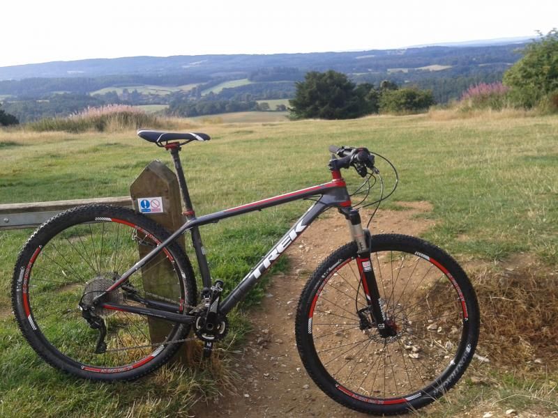

    Las llantas se tubelizan todas. Eso son pamplinas. Pero eso si, si pudieras... pilla unas mejores. Estas son pesadas, bujes de mala calidad y esteticamente regularcillas... en el foro hay bastantes incluso de Treks

    Yo tengo unas spline x1800 29. ...tubelizadas. ...

    Yo tengo esa misma maquina y tengo las ruedas tubelizadas y me van perfectas.

    He cambiado toda la transmision a XT y los frenos a XT tambien, segun me dijeron en tienda, sin pedales 10.3 yo no la he pesado aun.

    Qué bonita chaval!, qué tal la es y qué pesas? Me interesa por las llantas...se quedan genial, a disfrutarla

    Bonito bicho, seguro que fuiste bien recomendado... ;);)

    Gracias por los comentarios :)
    GatinoTrek, no me han dicho que no se pueda si no que quedan bien tubelizadas, un amigo tenia problemas graves en su 26 por destalonamientos de las cubiertas, y se llego a pegar un par de morrazos por eso. Yo en cambio en las Mavic de mi 26 tubelizadas con el kit de No tubes no he tenido ningún problema en 5 años.
    Soy consciente del tema peso de las ruedas y me parece una faena que Trek montase unas ruedas tan malas en una bici como esa... ¿Alguna recomendación de ruedas con una buena relación calidad precio? Tengo echado el ojo a un par de buenas ofertas por unas XT y una Mavic Crossroc nuevas :)
    Murie, has tubelizado con el kit de Bontrager o con otro??

    Entre 80 y 83 con las lorzas navideñas. Rueda muy bien, en zonas tecnicas me ha sorprendido lo que he mejorado y bajando va como un tiro

    Muy bien recomendado, muchas gracias tiaco ;)
