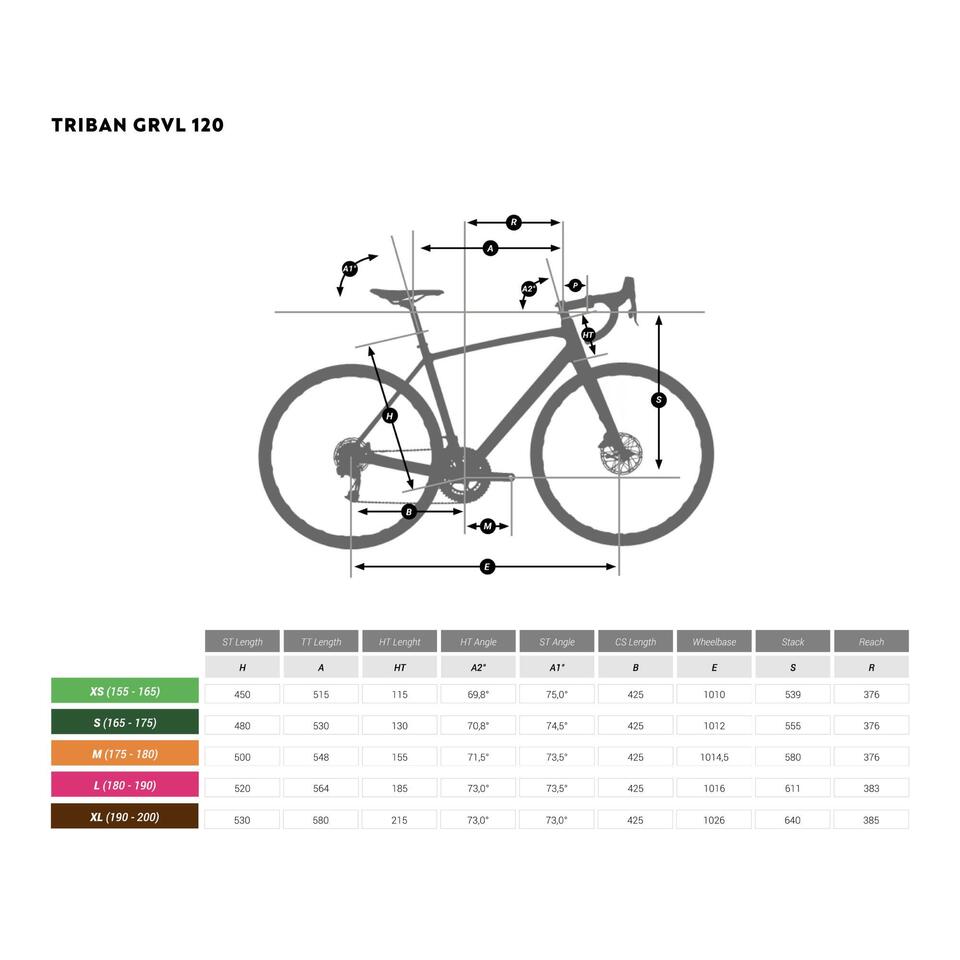

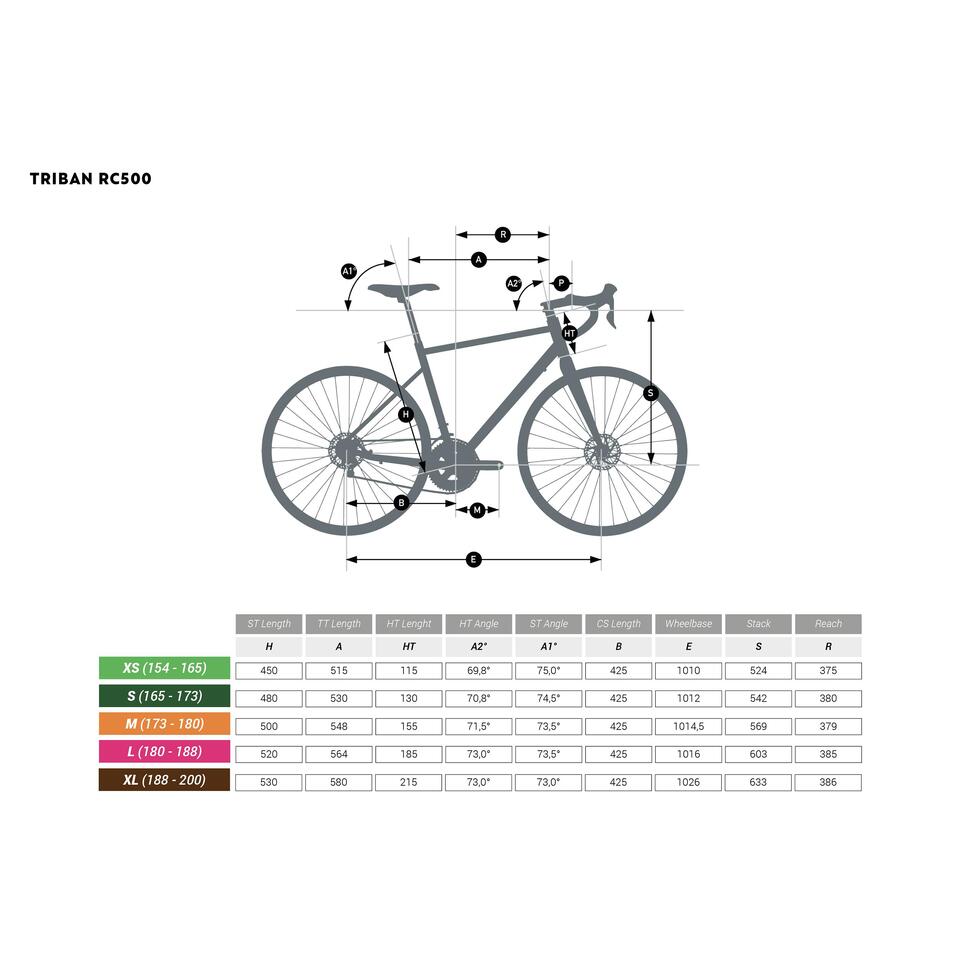

    Buenas, una duda, estoy buscando gravel otra vez, quería la gravel 520 nueva, pero no hay stock ni creo que lo vaya a haber pronto, entonces bajando el listón me encuentro la rc500 y la grvl120 que si que las puedo conseguir, cual elegiriais vosotros? Creeis que la gravel lleva una posición más cómoda o es prácticamente igual?

    Viendo cotas y ángulos de ambas, sólo se diferencian en el stack y reach, el reach es prácticamente idéntico, y el reach se llevan un pelín, pero tampoco es tanto:
    https://contents.mediadecathlon.com...-aluminio-10v-freno-disco-verde.jpg&f=960x960
    https://contents.mediadecathlon.com...minio-sora-9v-negra-freno-disco.jpg&f=960x960
    Los desarrollos de la rc500 son más de carretera que los de la grvl. Y también, si lo tuyo es la tierra, tendrías que cambiar lo primero los neumáticos, si es que te compras la rc500, con la gravel te apañas con los que lleva (por lo menos al principio, ya habrá tiempo de cambiar componentes). Los neumáticos de la grvl son 127 tpi, mas hilo y menos goma, menos pesados, pero más posibilidad de pinchar. Aunque para eso ya esta el tubeless.
    Por componentes me gusta más la rc500, shimano sora, el microshift no me acaba de convencer (esto ya es una apreciación personal mía).
    Si te gusta la tierra, de entre las dos yo compraría la grvl120. Aunque por componentes me gusta más la rc500.

    Pues muchas gracias, las dudas que tengo son las que tú me dices, la rc500 es más de carretera y las cubiertas también, tendría que cambiar las cubiertas. En la gravel eso está resuelto y es monoplato que por comodidad me apetece más.
