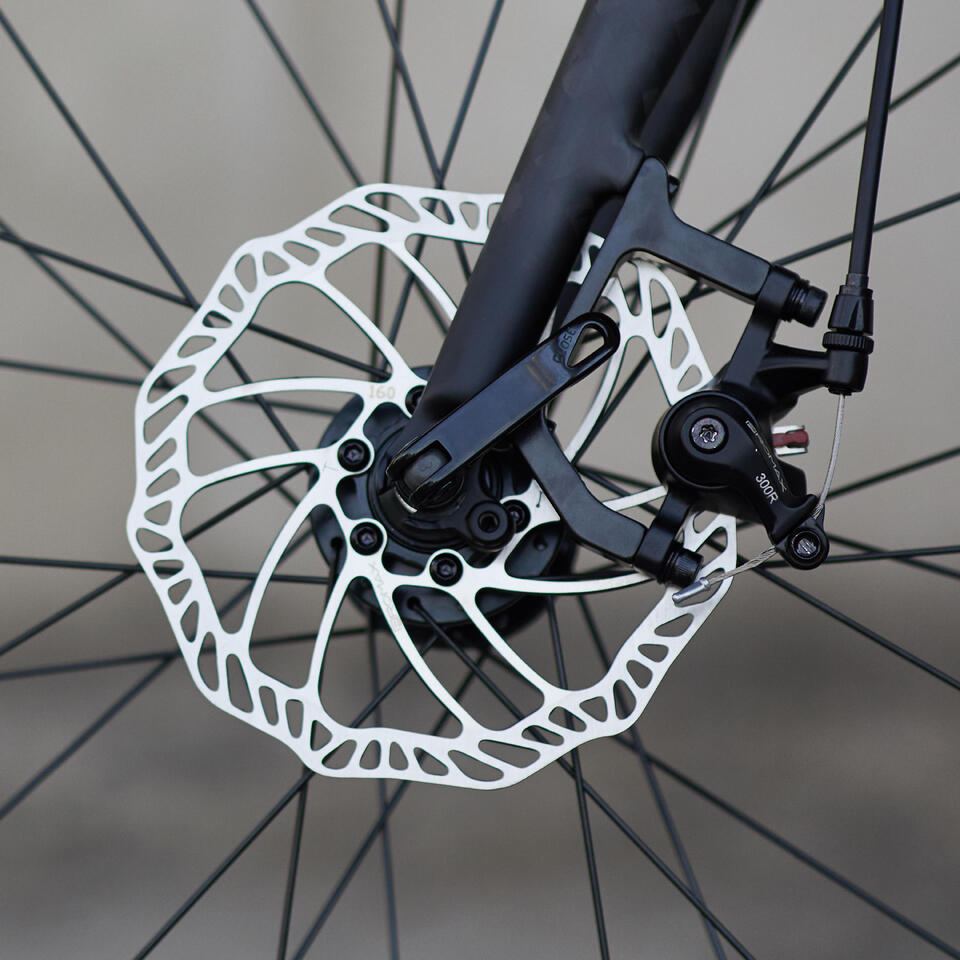

    Lo más raro de todo es que la horquilla es flat mount y el freno trasero es post mount (Triban 500 y 520)
    La 520 siempre lleva los TRP en postmount ( Excepto las nuevas gravel gris y granate y curiosamente la triban 520 winter que subio un compañero hace poco, que aun teniendo el cuadro de las triban originales monta flat delante y postmount detrás)
    Por ejemplo mi triban 520 rc sería compatible con flat mount delante y postmount detrás, al igual que la 500. Entiendo que por tema de costes es mas sencillo hacer una horquilla flatmount que postmount, pero en los cuadros es al contrario, más barato en postmount
    Si puedes montar flat mount es mas estetico en la horquilla delantera pero un poco más puñetero a la hora de ajustar debido a que se atornilla directamente a la horquilla.
    El post mount sin embargo es mucho más fácil de ajustar si rozan las pastillas, pero tiene un adaptador muy feo y largo.
    Yo prefiero quedarme de momento en postmount en los dos frenos, pero en un futuro pienso cambiar el delantero a flatmount para dejarla más bonita visualmente si es que encuentro un pinza TRP barata.
    Si subes foto de los frenos de la bici te ayudamos sin problema!!!

    Me imagino que será algo así
    https://contents.mediadecathlon.com...minio-sora-9v-negra-freno-disco.jpg?f=960x960
    Por lo que he estado viendo las pinzas promax 330 son flat mount y las 300 postmount. En la trasera siempre son 300 y en la delantera van variando.

    A todo esto creo que van a sacar un nuevo modelo de triban de carretera, si os fijais en decathlon no paran de
    Correcto, pero si quieres mantener el flat mount delante que es la foto que has subido, deberías buscar los xtech en flat mount que también existen.
    Sería entonces flat mount delante y postmount detrás y te quedas con esos adaptadores o por el contrario comprar las dos pinzas en postmount y comprar el adaptador que has mencionado para el freno delantero.

    Si...lo de las pinzas de las triban gravel es un lío, depende el modelo y el año lo llevan de una manera...

    Yo pillaba postmount los dos que son los zoom esos que ha sido visto en Ali y buscas el adaptador. Es menos conmplicado creo yo

    Eso es lo que he hecho. Las pinzas están en camino y el adaptador me está costando encontrarlo en stock.

    ¿Puedes poner enlace o foto a esa primicia de carretera? ¿Será gravelizable o es con la misma base del cuadro actual? Hablando de todo un poco, estaba pensando en coger unas manetas Tiagra hidráulicas (sí, sé que tocará cambiar desviador, cambio y cassette) pero igual merece la pena. La única duda es con el rollo del postmount o flatmount. A ver si después de dejarme la pasta no me van a servir las pinzas.

    Con respecto a lo de las manetas Tiagra hidráulicas, solo te servirían las pinzas de freno si tienes la nueva triban gravel gris o granate.
    Dicho esto si tiene solución aunque es un adaptador caro
    Las pinzas delanteras valen siempre solo cambiando el adaptador si es que acaso es postmount por uno flat mount (10 euros mas o menos); evidentemente si ya tienes flat mount pues el adaptador te vale.
    La trasera es más complicado pero si que te puede servir este:
    https://www.assolutions.ca/shop/ada...-to-160-post-mount-frame-fork-with-160-rotor/
    No es barato y no se cuanto cuesta el envio, pero es la única solución de poder montar pinzas flat mount en las triban 500 y 520rc ya que llevan postmount trasero.
    De todas maneras se ven bastantes grupos shimano hidráulicos de segunda mano a precio más reducido, y vendiendo tu grupo actual seguro que recuperas una parte de la inversión.
