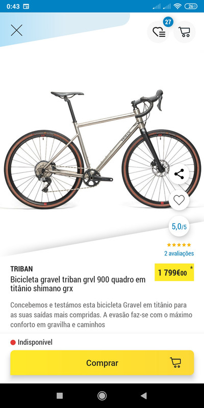

    1799€ ???
  4. Carlitos el mago
    Carlitos el mago 310 lpm
    4 Nov 2005
    15.131
    1.906
    A ese precio me voy ahora mismo a Portugal a por una...:D

    Pues sí, aunque no hay stock. Pero vamos, que rebajada 600 pavillos (en la web de alltricks pone que vale eso), cuando haya stock pues casi que uno se salta confinamientos perimetrales y lo que haga falta, y se larga a Portugal a comprarla.

    Error de web. En Portugal no estará a la venta siquiera...

    Decathlon juega con mi salud coronaria....

    Jajajaja...ya me extrañaba a mi también...
    Estaba preparando un viaje al país vecino...:D

    Não é verdade. Vai estar à venda em Portugal mas o preço será 2400€.
