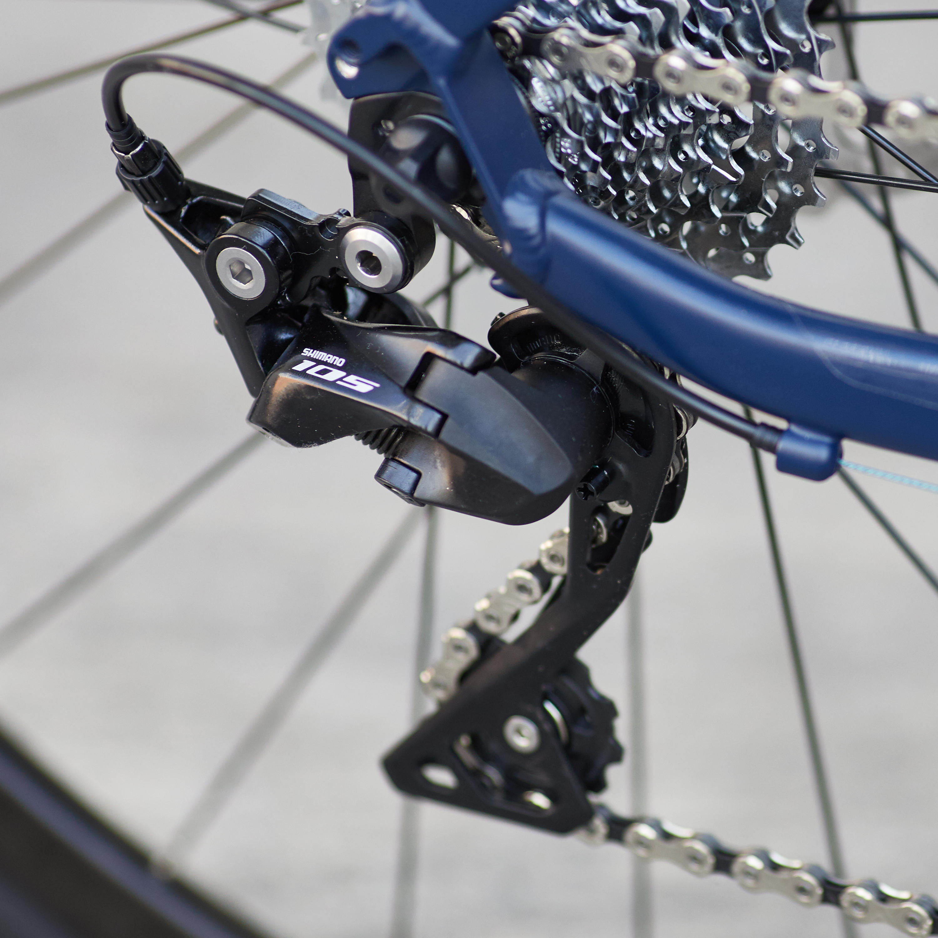

    Buenas, una preguntilla que seguro que ya se ha hablado por aquí pero no sé si había respuesta concluyente.
    La transmisión SORA (de la triban RC500), ¿admitiría un cassette 12-36? Porque estoy pensando cambiar la relacion 11-32 original por algo más trepador. El 11 no lo uso para nada desde que puse ruedas gordas y en algunos rampones ando muy atascado con el 32...
    Y un subcompact estaria chulo, pero me da que no sería tan barato
    Muchas gracias!

    El 105 acepta sin problemas el 11/36, de hecho es el que me vino de origen en la de carretera.

    Yo he leído por alguna página de este post que le han llegado a meter 36 sin problema.
    Otra cosa, será que la longitud de la cadena, te sirva o quede muy tenso todo

    Yo he metido un 11-36 sin problema. Tan solo hay que tener cuidados de cruzar la cadena en plato grande sin añadir eslabones.
