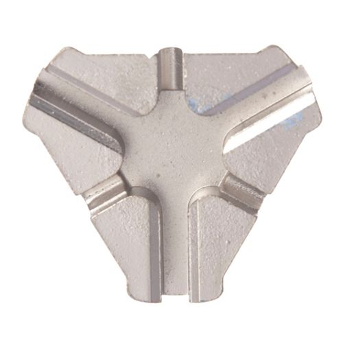

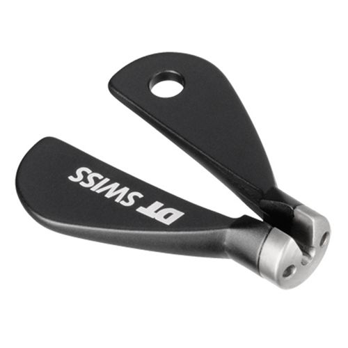

    OJO con las llaves de radios, hazme caso y pilla de las que son en rombo, es un poco mas coñazo de encajar, pero joden mucho menos las cabecillas, en chain tenian la de dt por 17€ y es la leche, perfecta

    Rombo.. y dtswiss?
    esto es rombo? http://media.chainreactioncycles.com//is/image/ChainReactionCycles/prod31322_IMGSET?wid=500&hei=500
    o esto http://media.chainreactioncycles.com//is/image/ChainReactionCycles/prod5789_IMGSET?wid=500&hei=500

    De las dos llaves de radios que pones, la primera es la de dt swiss que te decia, es lo mas! Si te fijas, el hueco donde encaja la cabecilla no es un cuadrado paralelo a las alas de la llave, esta desfasado 90º (por eso decía rombo, mal dicho), es decir que en vez de sujetar la cabecilla por 3 lados, la sujeta por los 4.
    La otra es la tipica que vale para varias medidas, asi que yo pillaria una de cada. Si la DT (la roja) se te hace cara, busca una q tenga este sistema pero mas barata...
    Por ejemplo, las de tipo SPOKEY son muy chulas y baratas, pero fijate que tengan dos insertos y no uno, las de uno joden las cabecillas:
    dos insertos: http://harriscyclery.net/merchant/370/images/large/tl008.jpg
    uno: http://www.cyclesportsuk.co.uk/images/tools-wheelbuilding/main/buddyspokey.jpg
    De los dos centradores que pones, el segundo es OTRA copia mas del park tool. El mismo sistema que el rosebikes o el VAR. El concepto es el mismo, habra que ver la calidad con la que este construido, claro... ahora ya te digo que el mio esta hecho de madera y cortado a mano y funciona muy bien, ya tienen que ser malos!
    En cuanto a las cabecillas. Se puede decir que ya todas tienen una rosca de 2mm, teniendo el lado del cuadrado exterior donde pones la llave de (segun wikipedia):
    • 0.127" (3.23 mm) (DT/Wheelsmith nipples)
    • 0.130" (3.30 mm) (most European) <- trola, mas bien "most American", todos los europeos usamos DT.
    • 0.136" (3.45 mm) (most Asian)
    Donde el 90% de las ruedas que encuentres tendran cabecillas DT de 3.23mm
    Y en cuanto a la longitud de las cabecillas, segun Damon Rinard (creador de Spocalc, en lo que estan basadas todas las calculadoras de radios, y diseñador "aeorspacial" de Cervelo):
    "Personally, I don't adjust for nipple length differences between 12 and 14mm nipples, since the DT Swiss (and maybe other?) nipples I typically use are not actually threaded longer or shorter - the extra length is in the external flats.
    If someone knows the specific nipples they are planning to use don't follow the same approach as DT Swiss, then a different philosophy for adjusting the ERD can be used. For example, internal hidden nipples (like Rolf, etc.) require a serious increase in ERD (several millimeters or more) depending on the details of those internal nipples.
    Anyway, in the end ERD is defined as the diameter of the circle through the ends of the spokes. Historically that has assumed "standard" nipples, so adjustments can certainly be made based on known differences in specific nipple dimensions, such as thread length. For Spocalc, the basic question remains the same: at what diameter do you want your spokes to end? That is what you enter for ERD."
    Entonces eso que significa? Pues que uses 12mm para todo y 14mm para casos especiales como las llantas mavic con ojales (819, 821, 823) o otras aerodinamicas de carreteiros que necesitaran mas incluso. Ahora se ha puesto de moda usar siempre 14mm, a mi me parece un poco chorrada, en realidad da igual... Yo he montado mis ultimas 819 con cabecillas de 12, tienes un pelin menos de espacio, pero tampoco es critico, la llave entra perfectamente. Y que no hay que ajustar la medida de los radios a la longitud de las cabecillas, porque el extra de longitud esta en las partes planas de fuera, no en la rosca.
