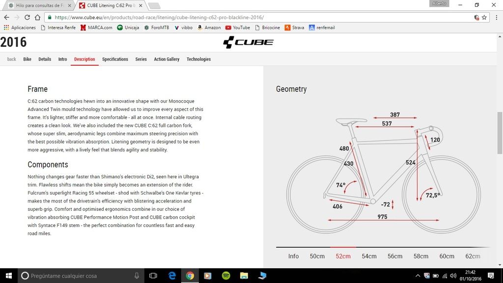

    buenas!
    tengo una cube litening c62 pro a tiro, el tema es que solo queda 1 y en talla 52.
    mido 1.74 y entrepierna de 82. como veis la geometría?me encaja? si hace falta algun dato más decirmelo por favor.

    Hola
    Cuál es la duda? Pequeña? Grande?
    A priori es tu talla y luego puedes modificar con potencia diferente.
  14. silal611
    silal611 Miembro Reconocido
    Mar 6, 2009
    3,199
    1,257
    miedo a tenr mucha diferencia sillin-manillar por tija muy sacada y q sea pequeña.gracias por contestarme.
    Enviado desde mi GT-I9300 mediante Tapatalk
  15. sofroco
    sofroco Miembro Reconocido
    Feb 10, 2010
    1,120
    201
    madrid
    Para eso es fácil, mide la entrepierna, y a los 480mm súmale lo que le falta a entrepierna x 0,885 para calcular la altura el sillín.
    Si es por tienda la compra pregunta si va la dirección cortada o no y así te haces a la idea si esa diferencia de altura sillín-manillar será la que sueles llevar.

    Pequeña.
  18. silal611
    Mar 6, 2009
    3,199
    1,257
    en que te fijas para saber eso? cual crees q es mi talla?
  19. David-82
    David-82 Miembro Reconocido
    Jun 6, 2011
    8,657
    2,369
    Me fijo en que he tenido la misma bici y soy 6 cm más bajo que tú y bastante menos entrepierna.
  20. silal611
    Mar 6, 2009
    3,199
    1,257
    pero las medidas de antes eran igual q las del cuadro c62??me dejas alucinado...a ti no t qdaba enorme?
