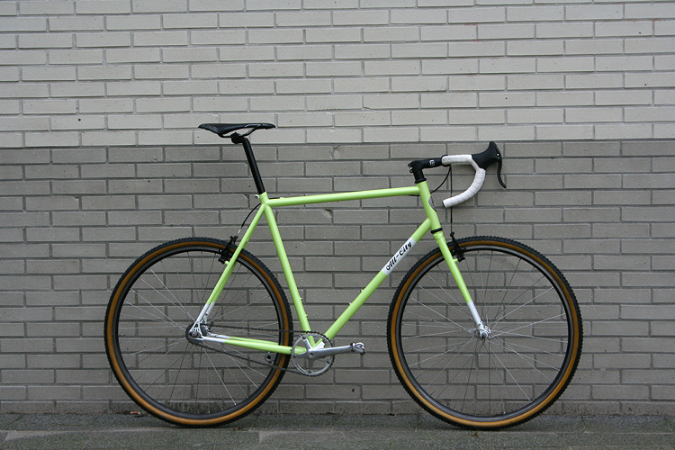

    Como bien sabes, la Nature Boy verde es mi debilidad...
    Es una relación de amor-odio. Son un poco más pejigueros de ajustar y hay que ajustarlos con mayor frecuencia que unos V normales, pero cuando les pillas el punto, se ajustan fácilmente.
    El tacto es bastante más chicloso que unos V normales o que unos cantilevers bien regulados pero, en mi opinión, la potencia de franada es mejor que en unos canti. En condiciones mojadas, la diferencia aún es más grande. Sé que me van a caer por decir esto :)
    El tubito de metal es un poco más largo y además puedes ajustarlos desde ahí para dejarlos fetén, aunque yo soy partidario de ajustarlos bien desde un principio y sólo utilizar esa tuerca para, si se da el caso, fuera de casa.
