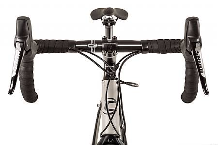

    Bueno, ya está encargada... os dejo un avance de lo que será antes de poner fotos reales. Gracias a todos por los consejos, especialmente a @_e1000io que además me dio lecciones "on the field" sobre una bici de cross
    • Me Gusta Me Gusta x 6

    Nuevo avance fotográfico... Alguien ha recibido un paquete!!! La put...ada es que le freno delantero no he sido capaz de ajustarlo (y mira que los Deore XT hidraulicos los he ajustado unas cuantas veces...) así que para el taller. @_e1000io el finde pisamos barro y hacemos unas fotos con las princesas juntas
