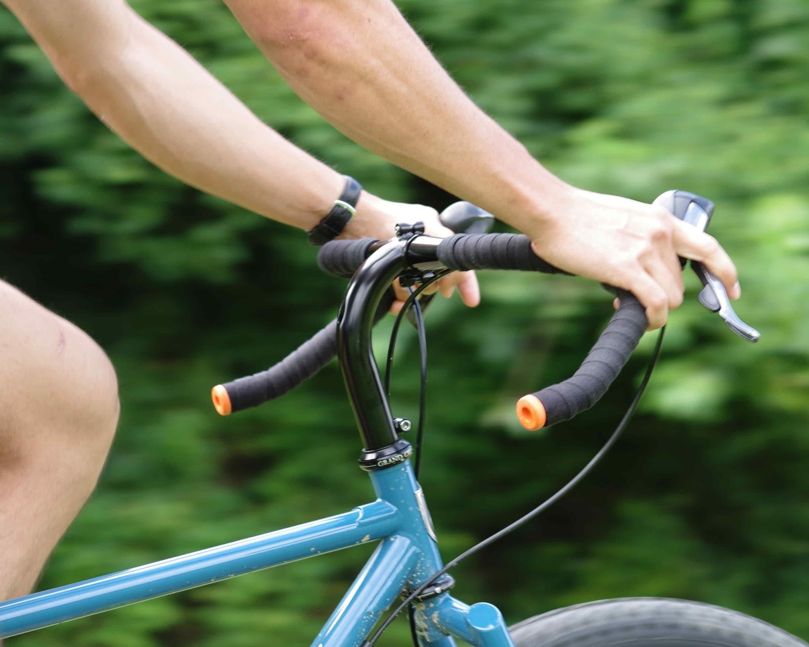

    Respecto a la potencia, toda la razón. Con la de origen vas a aguantar dos telediarios de lo estirado que irás. Yo ahora mismo llevo una de 70mm y no se cuantos grados de inclinación, pero la hoxtia. Aún así, la quiero cambiar por una Velo Orange Cigne (foto) para que quede incluso más alto y la posición en los drops sea más natural.
