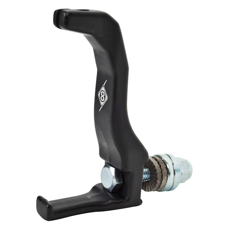

    En cualquier tienda.
    Macario, Jaime Llorente, Comet y muchos más los tienen.
    Solo tienes que pedirlo y, si el tendero te da largas, pues a otra tienda.

    Algo parecido al primero me lo hice yo con un trozo de aluminio, una sierra, una lima y un taladro.
    Así que, a las muy malas...

    El último además dicen que es de los que mejor funciona.
  6. Andreçao
    15 Ago 2006
    20.289
    8.989
    Sí.
    Como ése hice uno también (que no sé dónde terminó).
    Lo bueno es que con un tornillo más largo te sirve también para montarlo en la horquilla.
    Ya te digo que ése con un taladro y una Dremel te lo haces en un rato.

    Uhm... ¿no es preferible que ese tope esté más bien separado de la rueda, para así tener margen de sobra para ajustar los cantis? Quiero decir, que si te gusta ajustar los frenos a tu gusto abriendo o cerrando la "V" que forman los cables, si el tope está muy cerca de la rueda quizá no te deje margen, ¿o sí hay margen suficiente con el último de los modelos?
    Simple curiosidad, yo estoy servido jejeje
  8. xfulanox
    31 Ene 2012
    5.603
    3.577
    CAPITAL CITY
    yo lo compre y al final no lo puse porque la rueda apuraba mucho el puente donde va anclado el soporte. pero no hace falta tener kilometros de cable para ajustar los frenos. con que tengas dos o tres cm de cable sin funda...
  9. txeke
    txeke Tacto de titanio
    19 Jul 2011
    9.286
    3.301
    Tailandia
    Yo ahora mismo llevo los cantis a mi gusto (tirando a tacto duro) y en el triángulo delantero, si pusiese ese soporte al agujero de la horquilla, necesitaría que levantase unos 5cm mínimo para estar a gusto, mejor 6cm para maniobrar, por eso lo decía. Los cantis que llevo son unos Froggless, que quizá al ser de esos "espatarraos" exijan un triángulo más "alto" para conseguir este tacto.

    Pff por 10 euros estoy con Andreçao, te lo haces en casa xD

    Txeke, es cuestión de que si estás frenando y la horquilla flexa un poco, el efecto sobre la frenada se nota menos si el tope va en la misma horquilla. Todo esto es de leídas, vamos.
