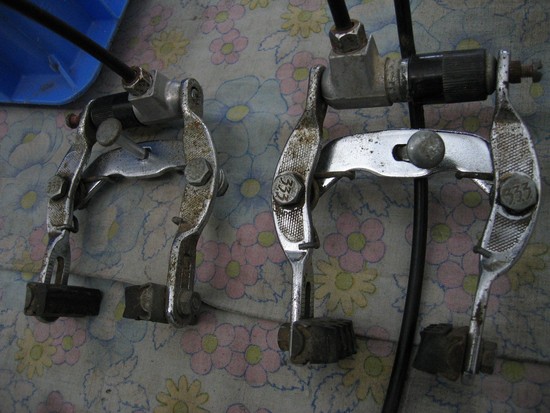

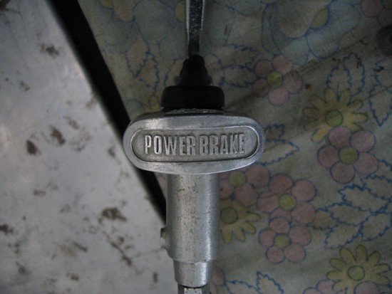

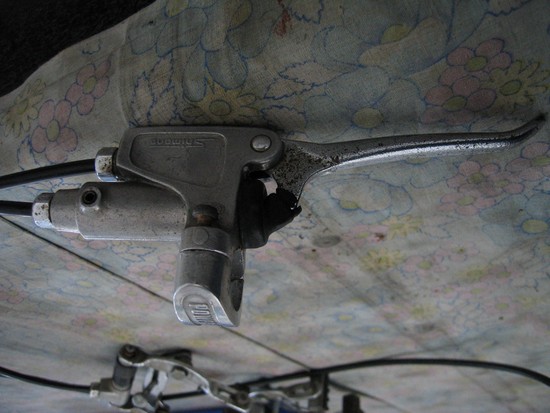

    Por cierto.
    Shimano tuvo unos frenos de carretera hidráulicos en los 70.
    Se llamaban "Power brakes" y estaban destinados más bien a bicicletas de turismo.
    Como curiosidad ambos frenos (delantero y trasero) se accionaban con una única palanca, lo que los hizo muy impopulares en Europa (donde la normativa de tráfico exige un sistema de frenado independiente para cada rueda).
    • Me Gusta Me Gusta x 6
