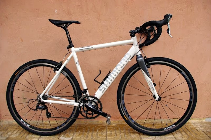

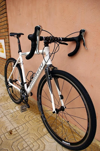

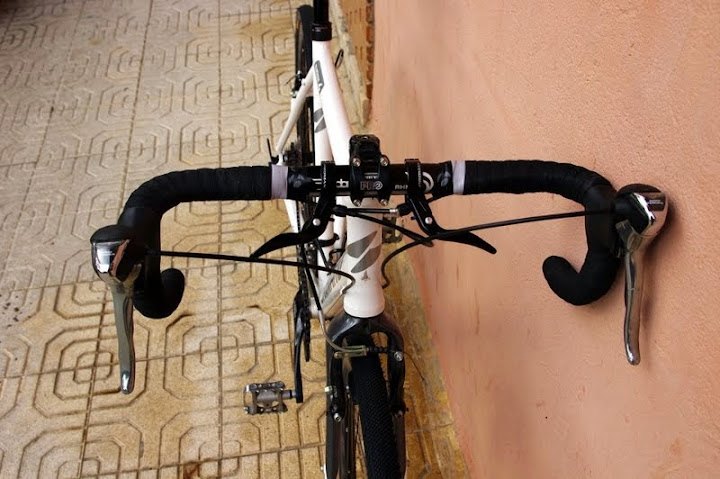

    Como lo prometido es deuda, aquí os dejo unas fotos del proyecto que me ha tenido entretenido los últimos meses. Todo empezó con la compra por cuatro duros de una Rocasanto Urban Star de segunda mano (os dejo una foto para que veáis la transformación desde el principio) A fuerza de cambiar todas las piezas que se iban rompiendo cada dos por tres, decidí montar la bici que a mí me apetecería tener, así que me puse a bucear en el mercado de segunda mano y ofertas varias hasta que se quedo de esta guisa.
    De la original ya no queda más que el cuadro que, aunque bastante solido, tiene unos acabados de fontanero aficionado, aparte de que me queda algo pequeño. Lo que más merece la pena es la horquilla que proviene de un despiece de una Specialized Tricross. Las gomas son unas continental cyclocross speed que le dan un aspecto un poco de tanque... a ver que tal van.
    Habiendo leido tanto sobre el mal tacto de los cantis y como los Travel Agent no me gustaban estetícamente, decidí poner unos mini v-brake xlc que además me salieron tirados de precio. Funcionan muy bien pero el ajuste cuesta un poco. De lo único que me arrepiento es de no haberle metido un plato más pequeño porque, las pocas veces que la he sacado por campo, mover el de 50 se me hace toda una tortura.
    Ahora me pondré con calma a la busca y captura de un cuadro de híbrida o ciclocrós de mi talla y, a poder ser para discos, aunque por ahora lo poco que he visto se me va mucho de presupuesto.
    Gracias de nuevo y un saludo

    Vaya cambio;)
    Muy buen curro, ¿puedes poner una lista de componentes y precios aproximados?
    Si no te importa nos vendría muy bien a todos para hacernos una idea de lo que puede costar la transformación que todos tenemos en mente:D

    El resultado parece fenómeno!! Vaya cambio. Soy yo o me parece que el pedalier está muy bajo?
    Por curiosidad, añado a la pregunta de sicboy, de precio y componentes el peso aproximado de la bici.

    Puff!!! a ver si me acuerdo de todo. La cosa me ha llevado más de un año y es una mezcla de piezas nuevas, de segunda mano y reaprovechadas de una btt que remocé hace tiempo. También he cometido alguna que otra cagada fruto de la inexperiencia comprando piezas que luego no me servían. He recuperado algo de lo invertido revendiendo las piezas originales y otras que tenía por ahí como las ruedas, silín, manillar, platos etc... Así que no se por cuanto me ha salido exactamente y, con sinceridad, no quiero echar la cuenta :(
    Aun no la he pesado completa pero no creo que sea especialmente ligera. En cuanto lo sepa, os cuento.
    - Manillar Deda Rhm 01: 20€ en Amazón.
    - Manetas freno auxiliares promax: 15€
    - Tija sillín 27.8: sacada de mi btt
    - Manetas cambio Tiagra 3x9v: compradas de segunda mano por 60€
    - Cambio trasero Sora 9v: 17 € en King Barcelona (segunda cagada: tenía una alivio de montaña que no sabía que funcionaba con las manetas de carretera)
    - Desviador delantero Sora doble: 16 € en King Barcelona. Intenté adaptar uno que tenía de montaña pero no hubo manera.
    - Bielas Sora doble con cazoletas incluidas: de segunda mano 35 €. El plato grande es un stronglight que tenía por casa de una bici de carretera de mi hermano. No se si es mejor pero me gusta como queda :D
    - Mini v-brake xlc: 9 € cada puente en bicimarket.
    - Ruedas shimano r500 cassette incluido: 70€ de segunda mano. Las originales de la bici pesaban tonelada y media.
    - Horquilla carbono: 50€ procedente de un despiece de una Specialized tricross.
    - Potencia pro 90mm: sacada de una btt.
    - Cubiertas continental cyclocross speed: 20€ cada
    - Sillín prólogo: regalo de mi pareja para ver si terminaba de una vez la bici y la dejaba tranquila ;)
    - Pegatinas: 5€ compradas por internet.
    Espero que os haya sido de ayuda.
