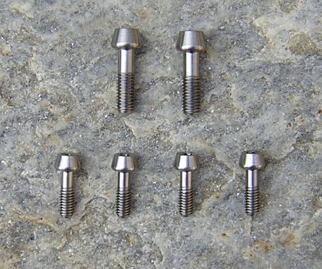

    Gracias. Te molesto con una consulta más, porque me preocupa que cambiar el tornillo no sea una buena idea.
    Estaba viendo que el cierre de Kohosis es un plagio del de Extralite.
    El Extralite viene de fábrica con tornillo de titanio. Pero Extralite usa unos raros tornillos taper head con cabeza ligeramente redondeada y sin rosca en la parte cercana a la cabeza.
    Imagino que Extralite busca con esta forma que el tornillo se pueda acomodar mejor y sufra menos stress frente al cambio de ángulo que se genera al apretarlo. Algo similar a los cierres con tuerca giratoria (como el KCNC), pero con la posibilidad de movimiento del lado de la cabeza del tornillo.
    ¿El original de Kohosis era así? ¿Conseguiste uno igualito de titanio? ¿Dónde?

    Diría que es igual. Ahora no lo recuerdo. Yo lo compré en NanoBikeParts. Y sí, el cierre de Kohosis es una copia del Extralite por lo visto...
    Mañana te miro lo del tornillo, pero diría que es así.

    Le envié un email a Extralite para consultar dónde podía comprar el tornillo original de ellos. Me contestaron que los venden a 9,09 Euros c/u más envío (que cuesta 6 Euros para Europa y 8 Euros para el resto del mundo).
    Lo voy a meditar, porque por esa suma uno compra 6 tornillos en otros lugares.

    La medida 36.4 dice 14,4g en el borde superior. En realidad, pesa 18g. Cambiando el tornillo original por uno de titanio, reduje el peso a 16g.
    Muchas opciones en 36.4 no hay, así que está bien.
    Lo que noté es que cambiaron el aluminio. Antes usaban 7001 T6 y ahora 7075 T6, igual que el Extralite que copian.

    Ya sé que mi respuesta va tarde...:-( Yo tuve una tija de sillin extralite, y exactamente venían con ese tornillo, para lo que pones arriba, de acomodar y que sufra menos,etc... Cuando me compré mi cierre, quise comprar ese tornillo, es más ligero que ninguno en su medida, ya que viene con el rebaje de rosca y además redondeado, y vale bastante caro. Con lo que le puse uno normal.

    Sí, yo también terminé comprando un tornillo normal de titanio. El original de acero, que viene con el cierre Kohosis, no es redondeado en la base de la cabeza, así que con el tornillo normal de titanio no estoy provocando que sufra más que antes. Seguro el de Extralite es mejor, pero me parecía absurdo pagar más de 17 Euros un mísero tornillo.

    Volviendo al Kohosis, confirmo que la tija no se baja, a pesar de que se aprieta con sólo 4,2 Nm de torque.
    Con respecto al tornillo de titanio, comento que el M5 x 16mm va bien, pero deja un par de milímetros de rosca sin utilizar. A mí me daría más seguridad que la utilice toda. Creo que un M5 x 17,5mm sería lo ideal, independientemente de la medida del original.
