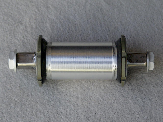

    Tengo una duda al montar el pedalier las bielas me quedan asi, el pedalier es un shimano 600 y las bielas son unas mavic, y da la sensación de que no entra bien, sabeis si el cuadradillo del pedalier mavic 610 era una medida diferente al cuadradillo habitual? tengo el pedalier de mavic, pero tendría que andar buscando quien me pueda hacer el encaje conico en el cuadro y con un pedalier shimano por ejemplo ya lo tendría, ahora me queda asi, esto afecta al desviador, es mejor que quede más cerca de la vaina o ese espacio luego se regula en el desviador? gracias.
    Y este es el pedalier conico que tengo pero preferiría no poner, por eso de andar buscando quien me pueda hacer un cono en el pedalier del cuadro.

    Shimano usa un cuadradillo JIS (Japanese Industrial Standard) que es diferente al ISO que usan los fabricantes europeos como Campagnolo y Mavic. De todas formas prueba el encaje de las bielas en el pedalier Mavic a ver si notas un mejor ajuste.
