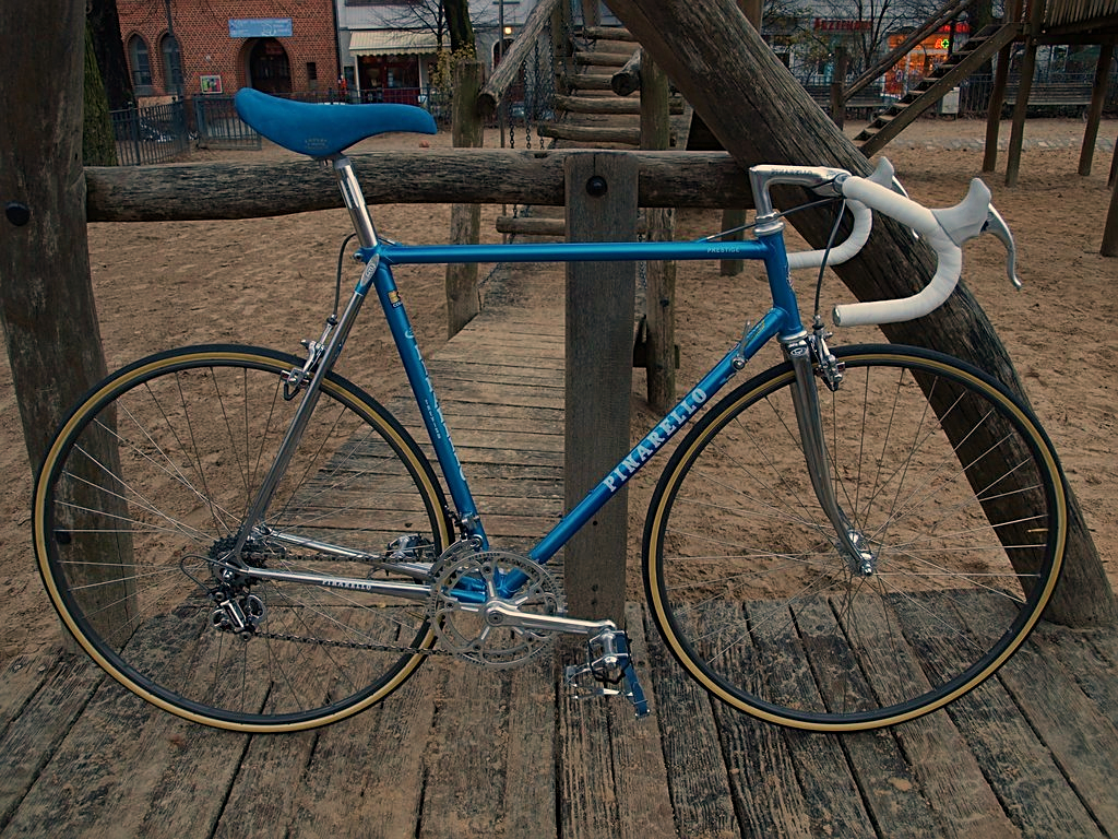

    A ver si me podéis echar una mano con este cuadro. Creo que es un Treviso pero no estoy seguro, he escrito un email a Pinarello y no me contestan.

    Yo diria que es un Treviso. Lastima que las pegatinas de Columbus no se aprecien en las fotos para ver el tipo de tuberia, que deberia ser una SL. No lleva reforzada la caja del pedalier y las guias del cable en el tubo horizontal son externas por lo que para mi es un Treviso. Aunque tambien habia direfencias de año en año. El tuyo debe ser por la decoracion, del año 85-86 o algo asi.
    Yo tengo un Montello y presenta diferencias con tu cuadro.

    Gracias PhantomII, lo de las guías del cable de freno despista un poco, he visto cuadros Montello con guía interna y externa en el propio catálogo de Pinarello.
    Las pegatinas son genéricas creo.
    Pero como dices, si es Treviso debería ser SL.

    Si he observado bien lleva la calcamonía de Campione Olimpico '84 (1984 conmemorando el oro olímpico de Alexi Grewal), ¿verdad? Viendo el catálogo de 1985 parece una Montello SLX por las partes cromadas, la guía del cable del freno,horquilla cromada,...lo único que mosquea es la pegatina de la tubería, que en el catálogo aparece detallada con SLX, y otra debajo de esta.
    Si es tubería SLX, los tubos llevaban por dentro un refuerzo helicoidal (una especie de espiral en el tubo que le daba más rigidez), ¿has visto esta característica en el tubo vertical ?
    Si no fuera así parece Pinarello Super Prestige (si no fuera por la horquilla)
    http://www.velociao.com/2013/pinarello-prestige-1984/

    no es una montello con esa caja de pedalier y los refuerzos en las vainas traseras...

    Hola woz, menos las calcas de Columbus y la del tubo de la dirección las demás se han puesto después, se notan un poco los cercos de las originales que creo que perdían el color con el tiempo. Los tubos no son SLX seguro y la Super Prestige tiene cableado interno para freno y cambios que yo sepa.
    En un foro alemán he encontrado esta Super Record que creo que podría ser.

    Es verdad Ciudadano...se me escapó el cableado interno. Sobre la Súper Record es bastante parecida exceptuando que el desviador es de abrazadera.
