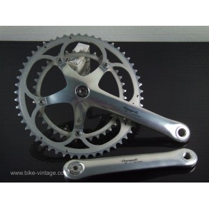

    Me queda solo de encontrar/comprar bielas, cassette, cadena y ruedas. El cassette y la cadena es fácil y muy barato. Las bielas calculo que unos 80-120€ por lo visto, pero no encuentro algunas que estén lo bastante bien y no caras.... en la biela quiero que lleve el símbolo de Campagnolo y muchas llevan las letras.
    Las ruedas las doy casi por imposibles. En el foro hay unas Wolber exactas pero son de 28 radios y no de 32.
    Por cierto, el pedalier que tengo que averiguar cual es, se que es roscado (se ve en las fotos) y por lo buscado, en especificaciones:
    Bottom bracket 1.37x24 tpi BSA English, standard
    Pero las bielas C-Record de entonces son de cuadradillo. ¿Alguna ayuda? Es decir, que es BSA, diámetro interior de 1,37 (34,8mm = 35mm) y con el ancho normal de 68mm.

    Pero me lío ya con la anchura de los ejes que hay disponibles en 110,5mm, 113,0mm, 116,0mm, 118,0mm y 122,5mm. Por lo visto en muchas, creo que debo comprar 102,0mm

    el pedalier es el BSA vigente hoy dia......lo que tienes que averiguar es el largo del eje cuadradillo para esa bielas.....102 se me hace muy corto....recuerdo que las Dura-ace 7700 lo llevaban de 103............yo apostaria a 111 o similar de largo, es una medida que se me hace "familiar"
    date una vuelta por la web velobase.com una biblia para estas cosas

    Hoy he conseguido una donación de bielas C-Record
    Las buscaba son como este modelo C-Record, con el logo serigrafiado
    Luego estaban estas del catalogo de 1995, pero parece ser que a patir de 1994 el modelo C-Record iba con la palabra Record y sin el escudo serigrafiado.

    Por lo que voy leyendo, creo que podría ser 111mm (http://velobase.com/ViewComponent.aspx?ID=56F4790A-9276-43F1-A117-8F043ECC68FD&Enum=119&AbsPos=13)
