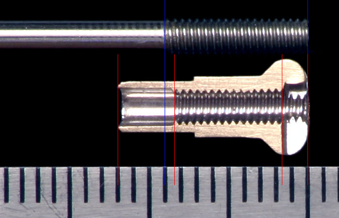

    Llevo siguiendo tu proyecto desde que lo expusiste aquí, y hasta ahora me había limitado a disfrutar de lo que compartes por aquí. Pero me gustaría comentarte algunas cosas respecto al radiado de la rueda.
    En primer lugar, si la rosa del radio está visible, es que no está bien roscado. La rosca está en el extremo de la cabecilla que queda hacia el exterior de la rueda, la parte interior no tiene rosca. Fíjate en la imagen de abajo. Lo ideal es que la rosca llegue hasta el final de la cabecilla, incluso llegue a salir por el otro extremo. Es mejor que el radio sea un poco largo de más que un poco corto. Si queda corto (no llega a la parte exterior de la cabecilla), la tensión la están soportando pocas vueltas de rosca, y además la cabecilla podría partirse ya que el radio no llega a la parte que asienta en la llanta. Si es algo más largo (1-2 mm como mucho), esto no sucede.
    Los radios nuevos que comentas me parecen demasiado cortos. 2-3 mm de menos es mucho y si asoma la rosca incluso dándole tensión es la prueba definitiva. Para que te hagas una idea, al montar una rueda, inicialmente voy enroscando los radios al ir colocándolos hasta que deja de asomar la rosca en la cabecilla. En esta posición inicial, la rueda está completamente suelta, los radios se mueven. A partir de ahí voy dando 1 vuelta a cada cabecilla por orden, y hacen falta varias vueltas hasta que la rueda se mantiene con un mínimo de tensión.
    Un truco para comprobar la tensión de los radios es hacerlos sonar, como si fueran la cuerda de una guitarra. Todos los radios deberían emitir un sonido muy parecido. Cuanto más tenso, más agudo. Lo más importante en un buen radiado es que todos los radios tengan una tensión lo más parecida posible.
    El radiado de ruedas no es tan complicado como la gente piensa, pero tampoco es algo que se pueda aprender en una tarde. Ni en dos. Además, en caso de fallo puede ser muy peligroso.

    Super agradecido del post que has puesto. Muy ilustrativo la verdad.
    Lo curioso de todo es que el lunes cuando me llegaron los radios, los puse y les faltaba como medio centímetro para llegar a tocar la llanta. Ayer martes, desatornillo uno de los radios lo pongo con uno de los nuevos y son exactamente iguales de tamaño (300mm). Pero pongo uno de los nuevos y le cuesta llegar a atornillarse del todo. Y puesto en el mismo sitio del otro. La medida, fijo ya que es de 300mm, ahora lo que queda de saber es si se pueden tensar tanto... que quizás es normal y es la inexperiencia lo que me hace pensar que no puede ser.

    Entonces es que no le has tado la tensión correcta.
    De todas formas, meter un radio con el resto de radios a su tensión no es buena idea.
    Destensa primero todos los radios viejos poco a poco. Ve quitando media vuelta a cada uno hasta que sea fácil girar las cabecillas. Siempre el mismo número de veces a cada radio. Toma como referencia la válvula, por ejemplo, y trabaja vueltas completas de rueda.
    Ahora ve cambiando los radios por los nuevos, y déjalos todos igual, tomando como referencia la rosca que puedas ver asomando por la cabecilla: una o dos espiras visibles, o que quede al ras. Simplemente con la mano, sin llave. Es mejor que queden flojos a demasiado tensos, pero que todos queden iguales. Una vez tengas los radios puestos, ve dando tensión de uno en uno. Media vuelta a cada radio, a todos por igual. A partir de ahí, ya es complicado darte indicaciones. Ya pasamos a poner la rueda en el centrador: ir tensando, centrando, aparaguando... y repitiendo el proceso hasta que esté perfecta.
