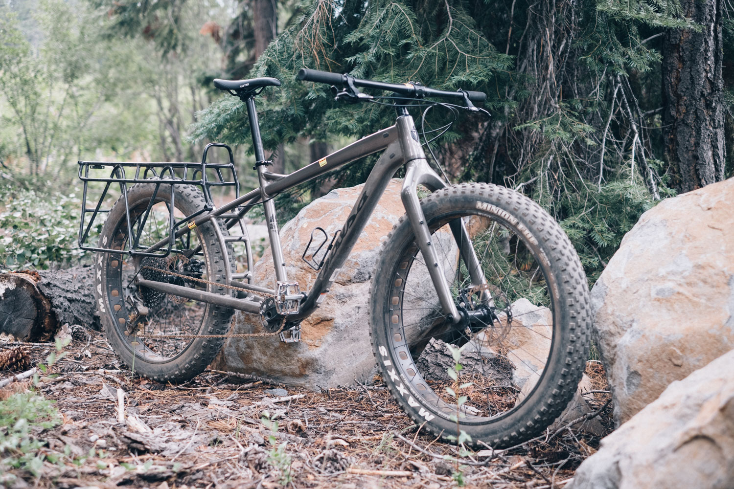

    Mira, la Big Fat Dummy ya no va a ser la única.

    Mira, la Big Fat Dummy tiene eje pedalier "Fat" de 100mm y Buje trasero "ExtraFat" de 197mm y es interesante la compatibilidad que anuncian.
    Es cuestión de hacer un dibujito y ver qué pasa.
