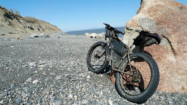

    Alternativa a la Surly Pugsley.
    Salsa Mukluk:

    Este Andreçao tiene cada golpe que paqué jejeje.
  7. Andreçao
    15 Ago 2006
    20.367
    9.008
    ¿Ein?
    Pues a mí me gusta la Mukluk. Y si el cuadro fuera de acero ya ni te cuento...

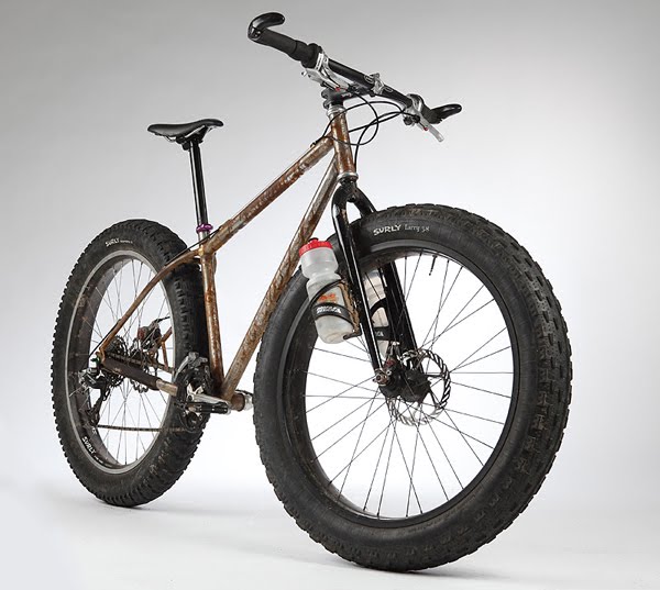

    hace tiempo salió un prototipo de bicicleta, doble suspensión en plan softtail, de la marca moots (creo...) Tenia una foto guardada, pero no la encuentro. maldito desorden!!!!
    EDITO:
    No la encuentro, pero si otras dobles big foot y pugsleys con horquilla de suspensón:
    De todas maneras no creo que esta bicicleta gane tanto con suspensión... yo no se la pondría.
    Última edición: 20 Oct 2010
  20. charlichin
    21 Mar 2009
    12.257
    1.567
    Pontevedra (España)
    Yo de Moots conozco esta:
    Pero es rígida 100 %. No veo necesaria la suspensión en una bicicleta con estas ruedas pero como hay gente para todo:
