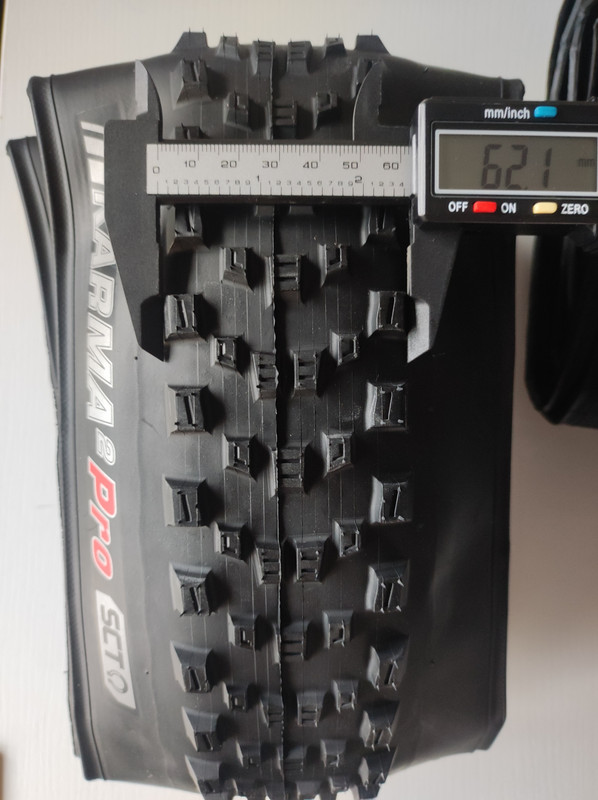

    Ya llegó la Karma 2.4, buena pinta me recuerda a la Forekaster, quizá con un pelín menos de taco, no tengo una para comparar. A la espera de que me llegue la booster.
    Ha dado 808gr, 8 gramillos por encima de lo que esperaba, a ver que tal quedan en 25 internos, la cross king se quedo alfinal en 59mm con un mes de uso.

    Pues la karma parece mastodonte!
