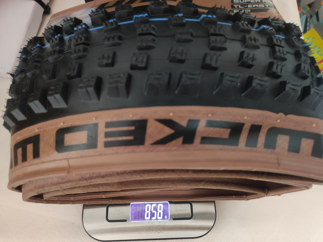

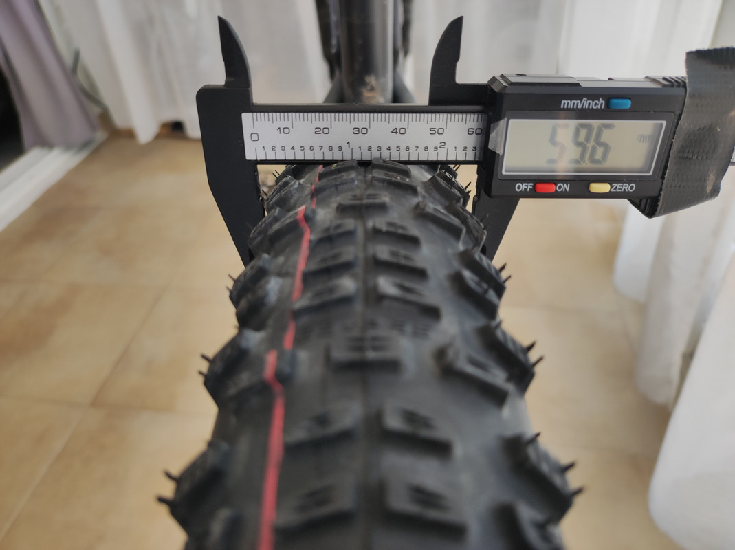

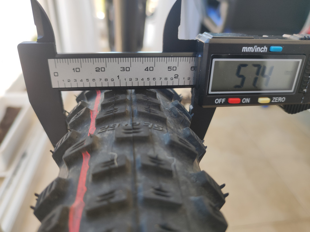

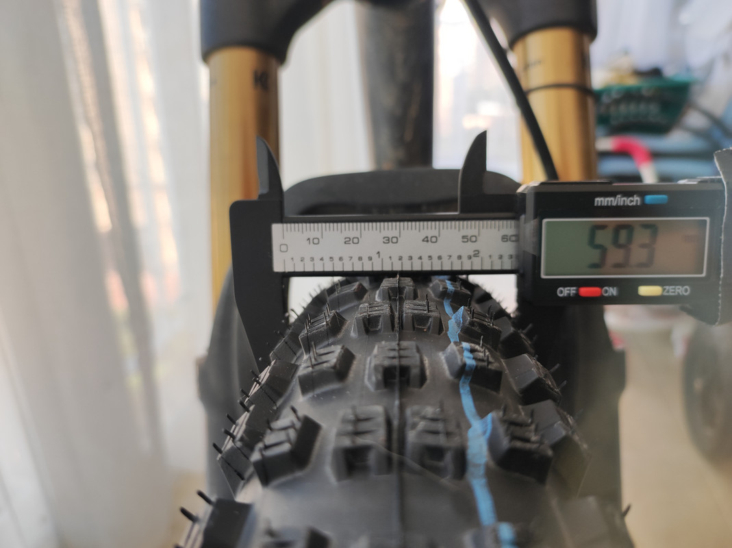

    Dependerá de tus aros, si tienes de 25 estás j@dido :D, si son de 30 te dará los 57 más o menos.
    Pero esto de las cubiertas es un mundo, porque en invierno en aros de 30mm me dieron así (con el uso pasaron de los 60mm a media vida).
    La Ralph 2 mm más algo lógico siendo 30mm, aunque esperaba en 25mm los 58,X, pero encambio la Wicked le da igual tu aro, ella marca el ancho a su gusto jeje, tanto en 25 como en 30 lo mismo.
