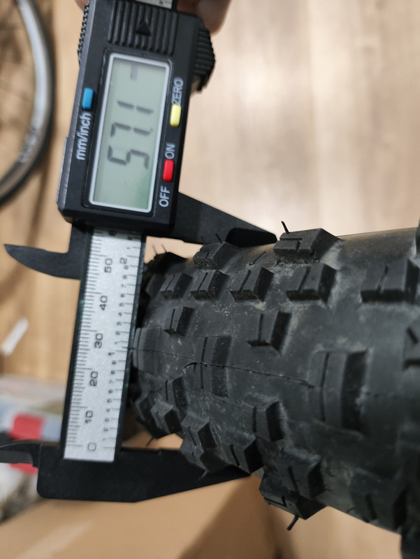

    Ya tengo sustituta para la ralph "patinadora", ha caído la más barata que he encontrado en Wallapop en buen estado (de las que tenía en mente).
    Wolfpack Race 2.25, 675g y 57.1mm recién talonada a 2bar en 29mm internos.
    Parece con más material que las que tuve anteriormente, la misma Race en 2.4 me pesó 700g con mucho más balón y la speed 2.4 630g... Que fue la que me dió problemas de fiabilidad jajaja[​IMG]
